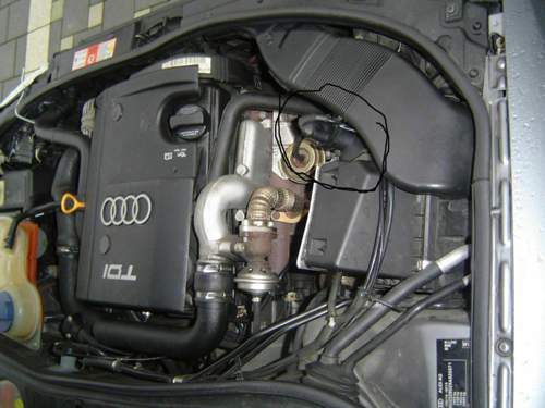

Hallo!
Ähnliche Symptome hatte mein ehemaliger A4 1,9 tdi auch. Wenig Leistung aber auch einen sehr geringen Verbrauch. War auch ein schleichender Prozess. Habe als Test einfach mal den Stecker vom Luftmassenmesser abgezogen. Der Motor geht dann in den Notlauf. Und plötzlich war die Beschleunigung und vor allem die Endgeschwindigkeit fast wie neu. Einfach mal ausprobieren. Der LMM hat mich seiner zeit etwas über 100 € gekostet.
ravien
danke Dir für die Antwort, den Stecker im Leerlauf abziehen oder abziehen und dann Motor anlassen? wo sitzt denn der LMM nach Luftfilterkasten?
Werde noch diese Woche Zahnriemen, Wapu, Radlager VO und Kraftstofffilter wechseln, dann sehen....
danke Gruß
den Stecker bitte vor dem Starten abziehen. Das Motormanagement meint beim Motorlauf dann, der LMM sei ausgefallen und stellt auf sein Notprogramm um. Bin mir sehr sicher, du wirst einen riesigen Unterschied beim Fahren merken.
Der Luftmassenmesser sitzt im Luftkanal nach dem Filter. Anbei ein Foto, bei dem ich den LMM markiert habe.

....muss nochmal nachhaken! also der Motor läuft auch ohne LMM? und ich kann dann mit abgezogenen Stecker volle Leistung fahren?
danke
genau, das Steuergerät erkennt einen "Fehler" des LMM (in diesem Fall, weil der Stecker ja abgezogen wurde) und schaltet auf ein Notlaufprogramm um. D. h. das Steuergerät nimmt aus einen internen Speicher "künstliche" Daten unter Zuhilfenahme von Motortemperatur, Drehzahl, Außentemperatur etc. Diese Daten ersetzen die eigentlichen Daten, die der LMM geben müßte.
Eine volle Leistung kannst du nicht erwarten, da in den "künstlichen" Daten Sicherheiten eingebaut wurden. Aber du kannst damit z. B. mit Vollgas fahren, um einen Unterschied zu merken. Da geht nix kaputt. Der Motor leistet halt nur nicht seine mögliche ganze Leistung.
