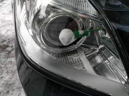

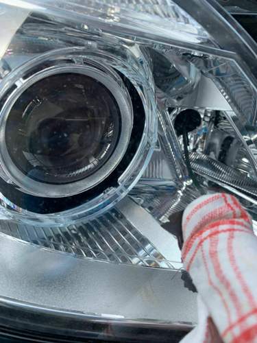

Eines Vorweg die Reinigung wird NICHT durch die Fassung des Abbiegelichts durchgeführt sondern darüber ist ein relativ grosser Spalt wo man super Durchkommt - siehe Bild!
habe mir den Reiniger vom Freundlichen besorgt (Teroson PU 8550) TN A 005 989 1971 ~ 25€
ein neues microfasertuch
2,5mm² Draht.
kleine Stückchen vom Tuch auf den Draht, Mit dem Reiniger getränkt und los gehts mit dem fummeln^^
Zeit ca 30min für beide Scheinwerfer - siehe Bilder.

Hab’s mittlerweile erledigt. Kleinen Magneten in Mikrofasertuch eingenäht, Einen biegsamen und magnetischen Draht genommen, meinen selbstgebauten mit Isopropanol getränkten Innenreiniger dort angehängt und durchs Abbiegelicht eingeführt bis vor die Streuscheibe. Dann von außen mit Magneten „angenommen“ und wie im Aquarium hin und her gewischt.
Zum Schluss magnetischen Draht wieder rein, das Reinigungspaket wieder „anhängen“, etwas auslüften lassen und fertig. Wie neu!

Ich habe heute auch den 'ochsenkopf' bei meinen scheinwerfern entfernt. Ging ohne probleme einfach mit einen Draht ober dem kurvenlicht rein und den stoff mit dem Reinigungsmittel tränken. Teile Nr. für Mittel (A0059891971)
ich habe es nun endlich mal geschafft, mich den Ochsenköpfen zu widmen. Wie schon auf den geposteten Bildern bin über den Spalt über dem Abbiegelicht mit einem Greifer rein (verbogener Metall-Kleiderbügel konnte ich wegen der Starrheit nicht wirklich verwenden). War etwas hakelig am Anfang, aber wenn man erstmal es raus hat, geht es. Habe vorher mit nem Finger die Zugangsmöglichkeit gecheckt. Dann weiß man ungefähr, wie man in den Scheinwerfer kommt.
Habe den Putzmagneten noch mit einer Schnur versehen (danke für den Tipp!), sodass ich diesen mittels der Schnur rausziehen konnte.
Allerdings habe ich den Ochsenkopf mit IPA nicht wegbekommen. Hab bestimmt so 1 Minute über die Stelle drüber gewischt. Stellt sich nun die Frage, ob ich es einfach länger machen muss oder ich evtl. noch Scheibenreiniger in die Mischung reingeben sollte.
Was meint ihr?
Bei mir ging es mit Isopropanol 99,9% sofort weg, musste nicht mal wiederholen...
