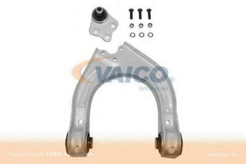

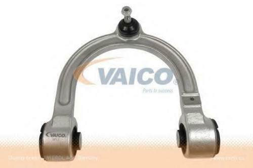

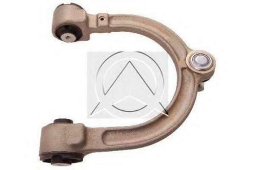

Bei mir ist höchstwahrscheinlich nach einem Federbruch vorne rechts der Obere Querlenker, oder besser gesagt das Traggelenk defekt. Es poltert beim einlenken und überfahren von Unebenheiten.
Da es kein einzelnes Traggelenk gibt, muss der ganze Querlenker gewechselt werden.
Hat das schonmal jemand selbst gemacht?
Was ist da zu beachten?
