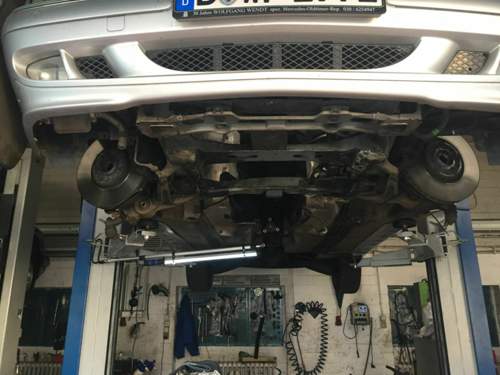

Moin Männers,
schaut euch mal die Fotos an! Ist bei 100 km/h ohne Vorankündigung passiert.
ADAC hat den Wagen eben auf den Hof gestellt.
Ging eigentlich von einem Bruch der Feder aus, leider ist der obere Fedeterteller komplett
abgerissen.
Meine Frage: Hat jemand ein ähnliches Schaden schon gehabt?
Wurde die Reparatur in einer Werkstatt durchgeführt wo dann BEIDE Seiten gemacht wurden?
Kann jemand über Reparatur Zeit und Kosten berichten?

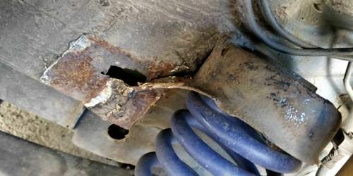

Ich konnte noch frühzeitig reagieren, bei mir waren beide Seiten fast weggerostet aber nicht ausgerissen, es wäre aber fast soweit gewesen.

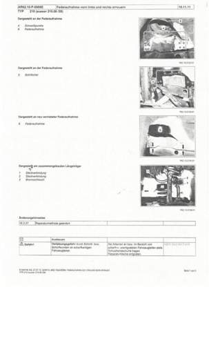

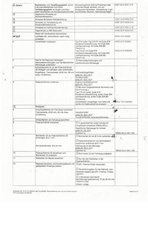

Die Arbeit an sich ist relativ simpel, Ersatz Federteller bei MB bestellen (nur da taugt die Qualität, es geht schließlich um dein Leben!) und dann laut Mercedes Reparaturhandbuch die neuen Teller einnieten (Ich habe geschweißt das ist aber eine sehr bescheidene Stelle und ist so auch nicht vorgesehen). Zum Nieten braucht man auch dicke Stahlnieten und eine Profinietzange die diese auch verarbeiten kann.
Wenn es mein Auto wäre würde ich mir die Arbeit machen.

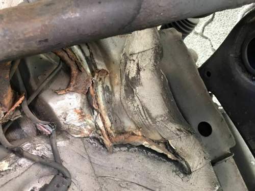

Im Anhang ein Bild wie es bei mir aussah, wurde auch höchste Zeit.
Edit: Und die Anleitung die es dafür in MB Werkstätten gibt. Die machen das mit einer pneumatischen Nietzange die sich aber leider kein normal sterblicher leisten kann...

Danke ApexKek,
nach dem Entfernen der alten Aufnahme hattest du wohl ausreichend Metall um noch Schweißen zu können.
Wenn ich die Reparaturanleitung richtig gesichtet habe wird die neue Aufnahme ausschließlich genietet.
Da traue ich mich ran, um ein entsprechendes Nietgerät strecke ich mal meine Fühler aus.

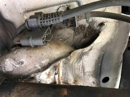

Naja teils teils, musste 2 Bleche in den Träger einschweißen, wie man sieht auf meinem Bild ist da auch ein Loch drin. Die andere Seite sah genauso aus.
So eine Scheren Nietzange soll angeblich funktionieren, ich hab damit aber keine Erfahrung gemacht. Einen Versuch ist es Wert.
Das Loch hatte ich gesehen.......
Meine Hoffnung ist, dass noch ausreichend Blech vorhanden ist, bei mir hat sich stumpf der Teller von der Halterung verabschiedet. Die Halterung ist noch fest am Blech dran.
Morgen weiß ich mehr, werde die Kanten der Auflage mal mit einem Schraubendreher bearbeiten. Ist ziemlich dick Mumpe drauf.

Genietet wird, soweit ich das verstanden habe, weil das Blech mehrlagig ist. Beim Schweißen würde man vermutlich nur das oberste Blech verbinden... es sei denn man setzt auf dem oberen Blechansätzen auch ein Schweißpunktlöcher.
Es gibt auch ein komplettes Reparaturblech, wenn das Blech darunter weggerostet ist. Das wird verschweißt.
Ich hab auch mit großen Augen geschaut wo es hieß wird vernietet, ist aber wirklich so. Bei den autodoctoren wurde es verschweißt🙂

Das Bodenblech um die Federtelleraufnahme herum wird zunächst vom Unterbodenschutz befreit. Findet sich Rost am Bodenblech, wird dieser beseitigt, bei Durchrostungen wird das verrostete Blech entfernt und ein neues eingeschweißt.
Der Federteller selbst wurde werksseitig zunächst auf das Bodenblech geschweißt, soll aber im Reparaturfall nicht mehr eingeschweißt werden, sondern genietet werden (Werksempfehlung). Natürlich mit besonderen Stahlnieten. Das wird empfohlen, um die durch das Schweißen zwangsläufig verbundenen Strukturveränderungen des Metalls nicht an der gleichen Stelle zu verstärken.

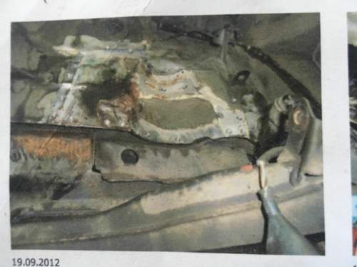

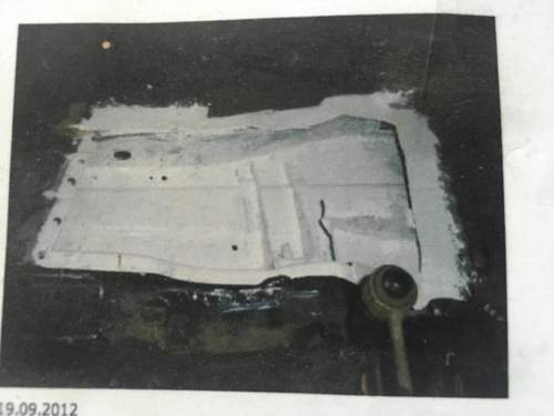

@W-Immer

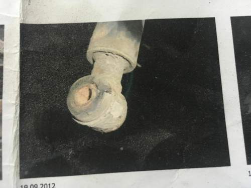

Also genietet sieht es wie auf anhängenden Bildern aus. Der TÜV will den dann schon mal bei der Prüfung wegen der Vernietung durchfallen lassen :-) Ich hatte das damals 2012 an meinem ehemaligen 240er von einer spezialisierten Oldtimer - Werkstatt machen lassen. Also 1.200 inkl. MwSt. auf der einen Seite sind es bestimmt gewesen. Aber da kam noch einiges andere dazu.
Ich nehme mal an, wenn der Fedeteller reißt ist auch noch mehr im Argen. Das sieht man dann alles, wenn es aufgemacht ist. Wie sieht denn Dein Vorderachsquerträger aus oder die Gummis der Stoßdämpfer?
Übrigens, mit meinem heutigen Wissen um den 210er - wenn ich mir diese Bilder ansehe - hätte ich das Geld nicht in dieses Fahrzeug investiert und mir eine andere, bessere Basis gesucht.
Aber 210er Kombi müsste es immer sein :-)
