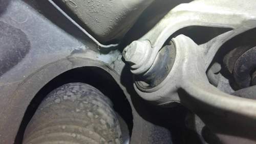

obere Lenker. Sind die Gummilager noch in Ordnung ?
Audi A4 B7/8E
Hallo, ich werde die kommende Woche von h&r Tieferlegungsfeder einbauen und ich dachte mir ich mache dabei direkt alles mit, was ansatzweise defekt ist, da ich ja das Fahrzeug auch vermessen muss.
Ich hatte ja alles schon vor 5 Monaten draußen, da ich damals die Dämpfer gewechselt habe. Die oberen Querlenker sind was die Kugelgelenke angeht wie neu. Total schwergängig zu bewegen und keinerlei Spiel. Damals musste ich aber bei einem der oberen Lenker sehr viel Gewalt anwenden, da der Zapfen einfach nicht raus wollte. Ich glaube, der hatte sich verkantet und kam deswegen nicht raus. Dieser Kugelgelenk war danach leichtgängiger wie alle andere zu bewegen aber nicht defekt. Der hat immernoch kein Spiel. Sollte ich den dennoch ersetzen, wenn er sich ohne einen merklichen Widerstand bewegen lässt? Er ist einfach nur leichtgängig, hat aber kein Spiel. Konnte ich zumindestens nicht feststellen. Die Lenker sind etwa 100.000km drin und sind von Lemförder.

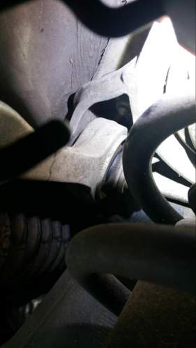

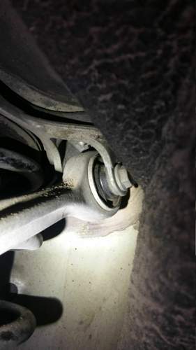

Ich habe mir überlegt die Gummibuchsen zu wechseln. Schaut euch mal die Bilder an. Habe das Rad immer so gehalten, das die Gummis unter Spannung sind, sind jetzt aber auch paar Bilder drin wo es nicht unter Spannung ist. Wenn es nicht unter Spannung ist, sieht es auf dem ersten AugenBlick gerissn aus, da das Gummi dann geknickt ist bzw es faltet sich. Das sind keine Risse, sondern eher so Knicke im Gummn. Das Auto stand damals über 1 Monat auf Böcke und die Gummis wurden somit auf Torsion belastet.
Ich gehe mal davon aus, das die nicht kaputt sind. Die sind aber bestimmt trotzdem weicher und nicht so stramm oder ?
Macht es Sinn die Gummilager aller Lenker (auch die unteren) zu wechseln?
Die unteren sind die ersten originalen mit 300.000km. Sind aber anscheinend nicht ausgeschlagen. Die haben keinerlei Spiel. Wobei ich muss sagen, wirklich testen konnte ich die mit meinem Wissen nicht, Wie prüfe ich die am besten und wie wechsele ich die ganzen Gummilager, wenn ich keine Presse habe?

....die Sachen sehen doch noch top aus!
Wenn die Tieferlegungsfedern eingebaut werden, bitte die Lenker alle lösen und nachher wieder festziehen, wenn der Wagen wieder auf den Rädern steht.

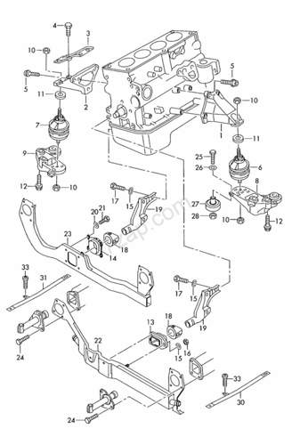

kennst du dich zufällig auch mit den Schrauben am Agregateträger aus? Der wird von 4 großen Schrauben gehalten mit 120er Länge und einer Festigkeit von 10.9. Anzugsdrehmoment sind 110NM+90°. Muss den Träger lösen da er nicht genau richtig sitzt und etwas verschoben ist(vermutlich hat es damals die Werkstatt nicht richtig zentriert. Müssen solche Schrauben wirklich ersetzt werden?
Auch hier wieder gleiche Antwort: prinzipiell JA.
weil die Schraube über ihre Streckgrenze hinaus angezogen und dabei plastisch verformt wird um eine gewisse Vorspannkraft zu halten unter Betriebsbedingungen (Vibrationen, Wärme ect.)
Ich persönlich würde & habe diese am AG nie gewechselt weil sie weit überdimensioniert sind für den Anwendungsfall. Ich kenne auch keine Werkstatt die sie ersetzt oder auch nur einen Fall wo eine abgerissen wäre. in 20 Jahren nie gesehn.
Was viel ehr Probleme macht sind die Gewinde in der Karosse> deshalb nie mit dem Schlagschrauber da ran gehn. In dem Fall wirklich Handarbeit.

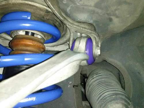

Danke du hast mir sehr weiter geholfen, ich hätte aber noch eine Frage. Wenn ich den Wagen tiefer lege, muss ich die oberen Lenker ja lösen und in einer anderen Position festziehen, damit die Gummilager im Leergewicht nicht unter Last sind. Wie bewerkstellige ich das am besten? Normalerweiße zieht man ja die oberen Lenker im ausgebauten Zustand des Federbeins mit einem vorgegebenen Maß fest. Das Maß stimmt ja aber nicht mehr wenn man den tiefer legt und im eingebauten Zustand kommt man schlecht an die Schrauben da oben dran.
es geht wenn man den Achsschenkel mit Wagenheber hochdrückt (ohne Rad) und Maulschlüssen ist aber ne blöde fi****rei.

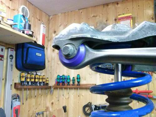

besser ist es im Falle einer Tieferlegung ein paar Euro für Pu Buchsen zu investieren > die lassen den Lenker frei mitdrehn und halten ewig. somit brauch man nichts einstellen
gibts von Powerflex , CVE ect.

Eine Frage, hat jemand von euch schon Mal die alten Gummis aus den oberen Lenker rausgeholt?
Wenn ja, wie habt ihr es gemacht, ausgebrannt, ausgebohrt oder .....
Und kann man die "gebrauchten" PU Gummis immer wieder verwenden d.h in neuen Lenker?
ausbohren und Blechhülse rausschlagen , oder mit nem Dremel und kleinen Fräser das Gummi entfernen geht teils noch besser wie bohren.
bei den PU Lager gab es auch 2teilige die kann man wieder ausbauen , bei anderen wie von Powerflex ect. mit Bund dran wird das schwer
