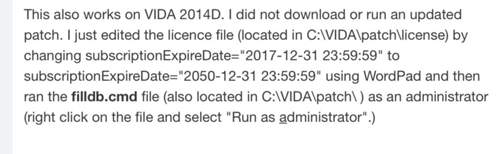

Vor einigen Jahre ist der Patch ausgelaufen. Man kann das Ablaufdatum im Patch manuell ändern und dann neu patchen.
Ist schon echt einige Jahre her. Aber ich tippe, mal dass es das bei dir ist.
Ganz genau,
das Problem hatte ich letztens auch.
Das Ablaufdatum änderst du wie folgt:
Beste Grüße

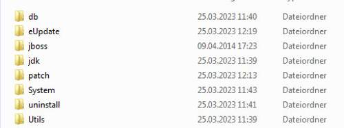

Auf meinem laptop habe ich das Phänomen das es im installationsverzeichnis keinen Ordner "patch" gibt. Wo befindet sich dort bitte die License Datei ?
Mich irritiert das weil wie gesagt auf dem Laptop lief es ja ohne Probleme. Ich hab mir die patch Datei die ich habe mal angesehen die License Datei. Da ist wirklich 2022 eingetragen. Aber auf dem PC hab ich es ja in 2050 geändert und es passiert nichts.
Die Ordner Struktur hab ich mal angehangen als Bild. Muss das so aussehen ? Also der patch Ordner darin ? Wenn ja. Dort habe ich wie gesagt die License Datei bearbeitet und und die "filldb" als Admin ausgeführt. Und es tut sich leider nichts 🙁
Ordner Struktur
Die Installation ist bei mir schon gute 6 Jahre her, ich weiß nur noch das man sich da an einen gewissen Ablauf beim patchen halten sollte.
Goggle doch mal oder schau auf youtube da gibts denke ich jede menge Anleitungen.
Viel Erfolg und
Beste Grüße
Ordnerstruktur weiß ich nicht mehr aus dem Kopf. Ist zu lange her, seit dem brauche ich nur noch die VM umziehen xD
Als Idee für die Fehlermeldung. Hast du mal versucht Manuel Vide zu beenden sowie alle dazugehörigen Prozesse zu beenden?
Und zweite idee: dein Patch macht ggf Probleme? anderen besorgen?

Wird der Laptop normal genutzt- ONLINE- Evtl. Update gezogen... Vida ist diesbezüglich sehr empfindlich was die Einstellungen angeht!
Wenn du alles hast, soweit lief, du den Patch geändert hast, nochmal mit dem neuen Datum darübergebügelt
so wie hier: Klick

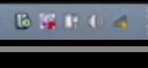

Enthält das Vida-Icon den grünen Pfeil - wie im Bildanhang???
Bevor das Icon die Farbe nicht wechselt, lässt sich Vida nicht nutzen!
Wird das Icon grün, es bestehen noch immer die Probleme -Prüfe ALLE IE - Sicherheitseinstellungen!
Trenne die Internetverbindung und setze die Sicherheit auf die geringste Stufe.
Berichte dann
Icon Symbol

Jedoch kann ich dir sagen, auf meinem Laptop ist der Pfeil Grün so wie bei dir im Anhang.

Ich hab das 2015A auf VM ware installiert mit Win 7 -64bit SP1 und IE9
Komischerweise geht das 2015A ohne Probleme.
Jedoch mit der gleichen Konfiguration läuft 2014D nicht.
Ich versuche es aber jetzt nochmal und berichte dann.
Tausend Dank nochmal für eure Hilfen.
UPDATE:
So 2014D läuft jetzt auch wieder.
Ich hab 0 Ahnung woran das jetzt gelegen hat.
Ich gehe mal davon aus das meine Patchdatei nicht funktioniert hat.
Ich hab jetzt einfach den Patch von 2015A genommen und es geht alles wieder 😁
