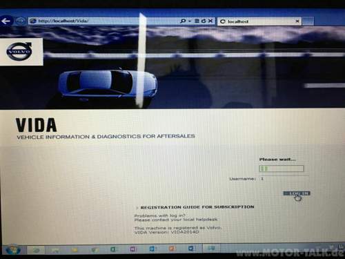

Installation und Anwendung von Vida 2014D und DiCE:
Vorbereitung:
* Betriebssystem Windows 7 32bit oder 64bit
* Update-Einstellungen ändern:
- Folgende Seite aufrufen: Systemsteuerung\System und Sicherheit\Windows Update\Einstellungen ändern
- Unter dem Menüpunkt "Wichtige Updates": "Nach Updates suchen, aber Zeitpunkt zum Herunterladen und Installieren manuell festlegen" auswählen
- Menüpunkt "Empfohlene Updates": Haken entfernen
- Menüpunkt "Wer kann Updates installieren": Nach Wahl
- Menüpunkt "Microsoft Update: Nach Wahl
- Menüpunkt "Benachrichtigungen über Software" nach Wahl
* Internetexplorer 9 (!) für Windows 7(!) installieren
* Ggf. schon installierte höhere Versionen deinstallieren
* Updates für Internet Explorer 10 und höher deaktivieren:
- Unter: "Systemsteuerung\System und Sicherheit\Windows Update\Zu installierende Updates" auswählen
- Betreffendes Update mit der rechten Maustaste anklicken
- "Update ausblenden" anklicken
* Windows Netframe maximal Version 3.5.1 oder niedriger
* Download von Version 3.5.1: "https://www.microsoft.com/de-de/download/details.aspx?id=17671"
* Updates für Netframe höher als 3.5.1 deaktivieren:
Dateien entpacken:
* Zuerst "VOLVO VIDA 2014D.part1.rar" extrahieren (rechte Maustaste klicken und dann mit linker Maustaste auf "Extract to VOLVO VIDA2014D" klicken"😉
* Mit den anderen .rar Dateien (.part2 - .part7) genauso verfahren
Option: Deutsches Sprachpaket installieren:
* Vor Installation in Ordner "..\Volvo V70 Vida\Volvo Vida 2013A deutsch\DB1" gehen
* Hier den Ordner "de-DE" kopieren
* In den Ordner "..\Volvo V70 Vida\Volvo Vida 2014D\VOLVO VIDA 2014D\DB" gehen
* Hier den kopierten Ordner "de-DE" einfügen
* Hinweise:
- Neuere Fahrzeuge als 2013 werden im deutschen Sprachpaket nicht unterstützt.
- Während der Installation ggf. zusätzlich zum deutschen Sprachpaket auch eines der anderen Sprachpakete anwählen
Installation:
* In den Ordner mit den extrahierten Dateien gehen: "..\Volvo Vida 2014D\VOLVO VIDA 2014D\Install\DVD\Vida_dvdheader\Main"
* Auf die Datei "setup.exe" klicken
* Den Anweisungen folgen. Nach Fertigstellung:
* Patch 1 installieren: Doppelklick auf "..\Volvo V70 Vida\Volvo Vida 2014D\VOLVO VIDA 2014D\VOLVO VIDA 2014D Patch.exe"
- ggf. Fehlermeldung im schwarzen Fenster ignorieren (dieses schließt automatisch wieder)
* Patch 2 installieren: Doppelklick auf"..\Volvo V70 Vida\Volvo Vida 2014D\VOLVO VIDA 2014D\patch_run_as_admin.exe"
* Das dann installierte Programm "VIDA Configuration" aufrufen und auf dem ersten Reiter folgendes anklicken:
- "VCC Intranet" - "Save" - Aufgeklapptes Menü mit "Close" bestätigen
- "VCC Extranet" - "Save" - Aufgeklapptes Menü mit "Close" bestätigen
- "Internet" - - "Save" - Aufgeklapptes Menü mit "Close" bestätigen
- Aller anderen Reiter bleiben wie voreingestellt.
- Fenster mit "Close" schließen
Programm ausführen:
* Dice an Fahrzeug anschließen
* Dice an Laptop anschließen
* "VIDA All-In-One" aufrufen
* Kennwort "admin" eingeben und mit dem Button "LOG IN" bestätigen
* Im dann geöffneten Fenster "FAHRZEUGPROFIL FESTLEGEN" anklicken
* Ggf. bei "Kommunikationserkzeug" das DiCE auswählen
* "Fahrzeug auslesen" anklicken
* Nach dem Auslesen, müssen noch unbedingt die weiteren Fahrzeug-Daten ausgewählt werden:
- Getriebe: z.B. "AW55-50/51SN"
- Lenkung: z.B. "L.H.D"
- Karosserieausführung: z.B. "5DRS S.R"
- Spezialwagen: z.B. "Van"
* Danach sollten alle Funktionen bereit sein.

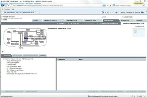

Diagnostik-Reiter ausgegraut:
* Es darf kein Fahrzeug manuell ausgewählt sein
* Es muss neu ausgelesen werden
* Nach dem Auslesen, müssen noch die weiteren Fahrzeug-Daten angegeben werden:
* "Diagnostik" sollte nun anwählbar sein
