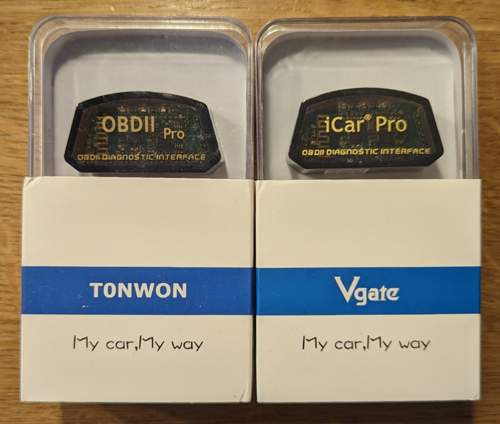

Ich habe mir mitlerweile zwei Adapter bestellt, die ziemlich ähnlich aussehen (Vgate & Tonwon).

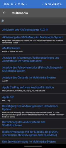

Mit dem OBD-Scanner bin ich auch weiter gekommen, habe ein vollständiges Backup gemacht. Ich bin mir aber unsicher, ob ich das richtige Protokoll ausgewählt habe und wo ich die Einstellung, die ich ändern sollte noch finde.
Könnt ihr mir weiterhelfen? Ich fahre einen Seat Tarraco BJ. 2021 mit 2.0l TSI (190 PS).
Danke und viele Grüße
