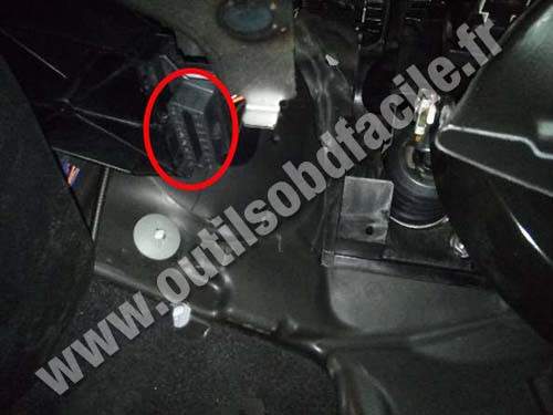

Den OBD-Anschluß habe ich nicht auf Anhieb gefunden, und vor ich lange suche, kann mir bitte jemand mitteilen, wo ich ihn finde (Motorraum oder unter dem Armaturenbrett /Lenkrad)?
Ich will mit meinem kleinen Lesegerät schauen, ob diese "Warnungen" aufzufinden sind und von mir gelöscht werden können, oder kann mir jemand hierfür einen Tip geben?

Der Anschluss ist links unterm Lenkrad in einer kleinen Aussparung der Fussraumabdeckung des Armaturenbretts.
