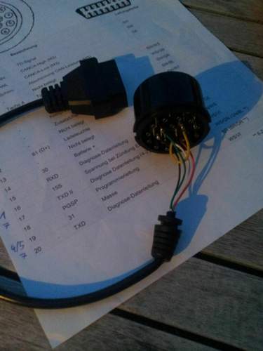

an meinem Z3 mit M54B30 Motor muss ich über den OBD1-Stecker im Motorraum.
Hierzu habe ich einen Adapter.
Ich kann mit Rheingold alle Fehler auslesen aber nicht löschen ... auch mit INPA nicht.
Außerdem zeigt er mir mit Inpa nie die Zündung an.
Irgendwo habe ich mal gelesen, dass man bei nem Adater irgendwas umlöten muss ???!!!
Ich finde das aber nicht mehr.
Wie kann ich herausfinden ob bei meinem Adapter alles richtig verdrahtet ist?
Gibts irgendwo nen Schaltplan? Google konnte mir nicht helfen...

danke für die Unterstützung bisher.
Ich habe den Adapter mal einseitig geöffnet. Die andere Seite ist vergossen.
Ich habe nur 4 Adern.
Ich fürchte ich muss mir nen anständigen Adapter zulegen. Hab mir jetzt den von do-it-auto zugelegt.
Jetzt weiss ich auch woher gpanter die Zuordnung hatte :)
Hätte man ja mal angeben können ....

Ich habe das Interface von do-it-Auto:
"BMW KK-USB EDIABAS"
Dazu hatte ich meinen alten 20-pin Adapter genutzt.
Ich konnte bereits Fehler auslesen. Aber nicht löschen ... Warum auch immer. Ich hoffe, dass es am fehlerhaften Adapter lag. Software waren Ediabas und Rheingold.
Die Tage wird der 20-pin Adapter von do-it-Auto kommen.
Mit einem richtigen Adapter wird es auch laufen. Erstaunlich, dass du überhaupt was lesen konntest.

Ich komm hier nicht auf nen grünen Zweig ...
Hab den neuen Adapter bekommen und Augenscheinlich funktioniert auch alles wie es soll.
Aber warum kriege ich die verdammten Fehler nicht gelöscht????
Ich hab im Anhang mal zwei Fotos die evtl. helfen.
Bild-1
Bild-2
