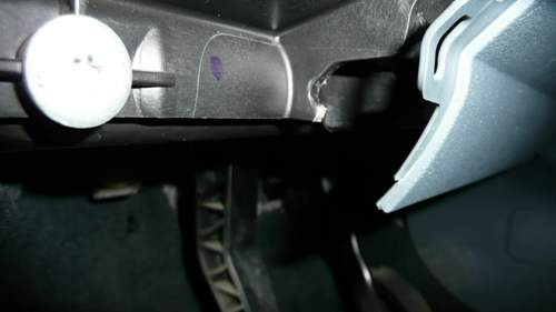

Hier die Detailfotos von den Stellen die bei "kleinem Schaden" der dann sehr teuer werden können.
Es brechen wohl die schwarzen karosserieseitigen Scharnierteile aus. Die sind offenbar bruchempfindlicherals der "Bolzen" an der Klappe. Und dann muss für eine saubere Reparatur "das halbe oder ganze Armaturenbrett" ausgetauscht werden.
Es ist nach bisherigem Kenntnisstand so, dass kräftiges ziehen an der Unterseite der Klappe ausreicht um den Schaden zu verursachen.
Mögliche Kandidaten dafür: freie Werkstätten, der Pannenhelfer, der TÜV, Dekra usw.
Und wenn sie dann abgebrochen sind sieht es so aus:
Gruß, flinki
P1000721
P1000722
flinki, wie ist es passiert und wie wurde das Problem gelöst?
@Maxuser schrieb am 12. Juli 2015 um 18:28:56 Uhr:
Wie Du auch schon geschrieben hattest, Freie Werkstatt. Leider habe ich das erst Wochen später gemerkt, denn die Klappe fällt trotz der fehlenden "Aufnahme" nicht ab. Erst als ich die Klappe selber mal entfernen wollte fiel sie dann runter und ich habe den Schaden bemerkt. Außerdem steht sie unten auch etwas ab.
Da die Klappe ja noch an den oberen "Klipsen" hängt fällt sie nicht runter, man darf nur nicht dran kommen, oder über Kopfsteinpflaster fahren.
Tja man könnte mit etwas Geschick (Lust und Zeit) und unter Verwendung einer Heißklebepistole wieder so eine Aufnahme basteln, aber wie gesagt es geht erstmal auch so.

Wenn der Schaden bei mir eintreten sollte, dann würde ich aus PVC einen U-förmigen Bügel bauen der mit der der großen Schraube in der Mitte befestigt wird. Dann seitlich zwei Bohrungen für die Scharnierstifte der Klappe.
Kostet nur einige Cent und ist in wenigen Minuten erledigt.
