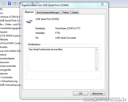

so habe jetzt auch so ein interface kabel zugelegt und es an meinen auto angeschlossen ( unter dem aschenbescher obd II) dann mit meinen laptop verbunden . also mein laptop erkennt das kabel die dazugehörigen treiber habe ich auch installiert leider erkennnen die programme nicht mein auto bzw. das interface kabel. kann mir vllt. jemand sagen wie ich das hinbekommen könnte ???
Welches Kabel hast du genau gekauft? Welcher Chip?
Welches Programm (und welche Version)?
Laptop? Windows Version?
Welchen COM Port hat Windows dem Kabel zugewiesen?

com port steht bei mir auf COM 2
die anleitung habe ich auch so befolgt wie es angeben ist.

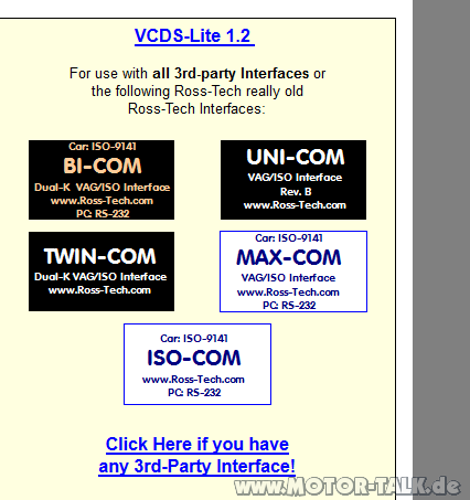

da gibt es jetzt mehrere zur auswahl welche davon soll ich herunterladen bzw. installieren ???
Unbenannt
VCDS lite 1.2 - also die blaue 'Überschrift' anklicken. Die Felder darunter sind nur Bilder von den Auklebern auf den Ross-Tech Originalinterfaces womit die Software funktioniert.
Die Lite Software funktioniert aber auch mit nicht R-T Kabeln.

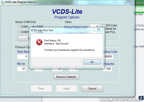

so habe es jetzt installiert und mein kabel an den laptop angesteckt , man soll ja so eine art test machen leider zeigt er mir so ein fehler an !!!
das kabel wird aber korrekt von meinen laptop angezeigt
ich glaube langsam ich bin zu blöd für sowas =(

Hattest du's während dem Test auch am Auto angeschlossen (Zündung muss ebenfalls an sein, Motor muss nicht laufen)?
Thx hat jetzt alles geklappt , es wurden keine Fehler gefunden . Bei mir geht ab und zu das schiebedaxh von selber auf , vorra n könnte das den liegen ???
