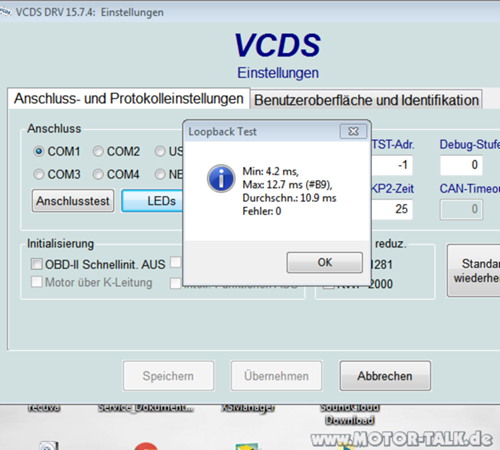

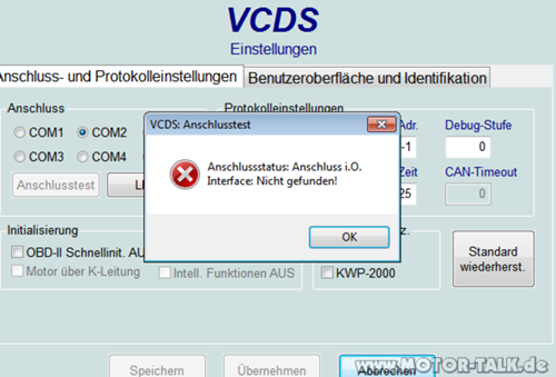

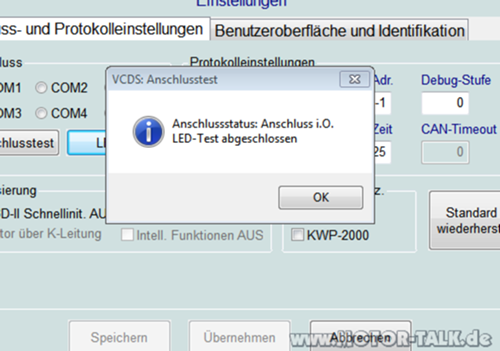

habe mal wieder ein problem .
ich habe jetzt die version VCDS DRV 15.7 wollte ein fehler auslesen mir wurde aber leider das hier angezeigt ; (zündung war auch diesmal geleich an 😉 nicht wie beim ersten versuch)
leider zeigt er mir an das das interfac nicht findet
Led-test
Loopback-test
Interface-nicht-gefunden

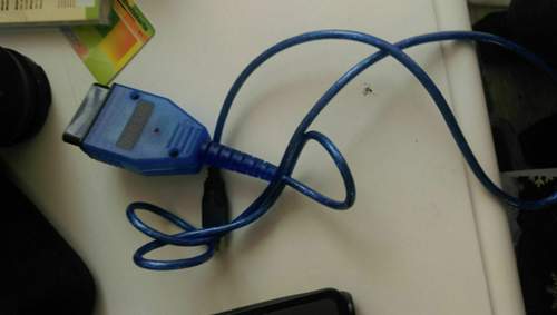

Mach mal ein Foto von deinem Interface... und lad es hier hoch.
Das hier habe ich vorher auch mal benutzt gehabt und es ging .
Welches Auto willst du damit auslesen? Nehme mal an einen 8L?
Das sieht mir nach einem KKL Kabel aus, das wird mit der Version von VCDS das du hast nicht arbeiten,....
Schonmal die lite Version versucht?
@itasuomessa mit dem lite Programm hat's geklappt thx
