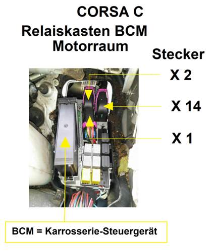

Hast du eine Idee, warum meine MKL überhaupt nicht leuchtet?
Du hast nen CANBUS-Fehler auf der Leitung GRÜN bzw.WEISS am Stecker vom Tacho.
Deswegen funzt der Tacho manchmal nicht.
Die CANBUS-Kabel durchmessen vom TACHO zum BCM und zum MSG.
Tacho :
- PIN 8 GRÜN
- PIN 2 WEISS
BCM-Kasten freilegen und BCM rausziehen.
Vom Tachostecker bis zum BCM-Stecker X 45 durchmessen.
- X 45 PIN 43 GRÜN
- X 45 PIN 5 WEISS
Und dann vom X 46 bis zum MSG durchmessen.
Am Stecker X 46 die beiden PINs suchen :
- PIN 75 GRÜN
- PIN 99 WEISS
MSG-Stecker X 53 ( mit " K " gekennzeichnet ) abziehen und durchmessen.
- PIN 11 GRÜN
- PIN 43 WEISS
Hier hilft kein Teiletauschen.
Da musste mit Multimeter alles durchmessen.
Willste bestimmt nicht hören,ist aber so !!!
BCM Relaiskasten CORSA C
