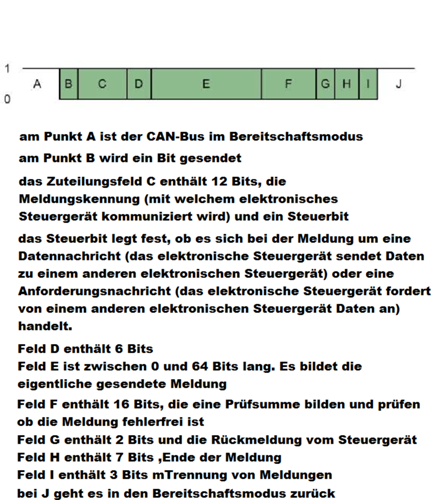

CAN-Bus hat das Fahrzeug gar nicht, daran kann es also nicht liegen 😉

btw:der c hat einen teil-canbus,ähnlich die letzten g4 bzw ab ca 2000.
so,p1143 gibts laut opelliste nicht,u also für canbus nur 5 stück und keiner so wie oben angegeben,b taucht nicht auf.
