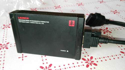

Hallo Rudy,
Erst einmal vielen Dank für die schnelle Antwort. Dieser Adapter ist ein Multiplexer von Launchtech. Hast dein Multiplexer denn funktioniert mit dem Idiag?
Mein eigentliches Problem besteht darin das ich den Idiag nirgends bekomme
Ich werde in zwei Wochen mir in England so ein Ding vor Ort kaufen.
Habe geradenochmal geschaut der ist auch. Auf der Homepage von Launchtech nicht mehr zu finden.

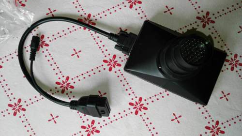

Für den W210 braucht man noch einen Adapter, den hätte ich zum Verkauf.
@United_51 schrieb am 13. März 2016 um 10:36:30 Uhr:
Habe gerade eine Rückmeldung von China bekommen da bekomme ich den für 155$ was ich aber sehr teuer finde. Was meinst ihr ist der Preis gerechtfertigt?
Für das Idiag hatte ich etwa 55 EUR bezahlt. Software kostet extra.
Wie schon geschrieben, kann ich dir nur den Connector + Kabel anbieten.
Gruß Rudy
Img-20160313-111339
Img-20160313-111357
