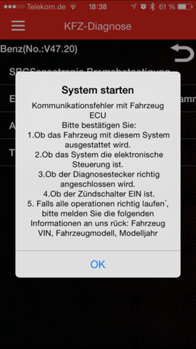

Ich kann aber nur Quickscan ausführen. Nach dem Scan habe ich nur die Möglichkeit die Fehler zu löschen, ohne sehen zu können welche Fehler angezeigt werden.
Wenn ich etwas anderes machen möchte kommt immer eine Fehlermeldung (egal ob über FIN oder manuell).
Bitte um Hilfe

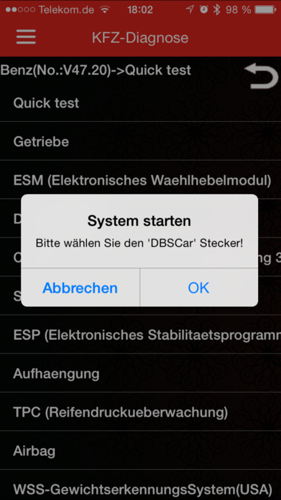

Vor dem Quick test kommt noch eine Meldung: Bitte wählen sie den DBSCar Stecker!
Was soll das bedeuten?
Img-1433
Das ist das kleine rote Teil, was Du vorher in Deine Obd Dose am Auto stecken mußt. Dann mit HotSpot und Blutooth mit Deinem Handy verbinden (Inetzugang ist Pflicht) . Dann bei Frage ok drücke.

Internetzugang und Blutooth Verbindung habe ich.
Kann aber trotzdem nichts machen (siehe meine erste Meldung).
Habe auch ein anderes Fahrzeug ausprobiert, das Ergebnis ist aber das gleiche.
Bitte um Lösungsvorschläge.
Hast du den OBD Stecker regisrtiert, mit den mitgelieferten Daten, Seriennummer und Passwort?

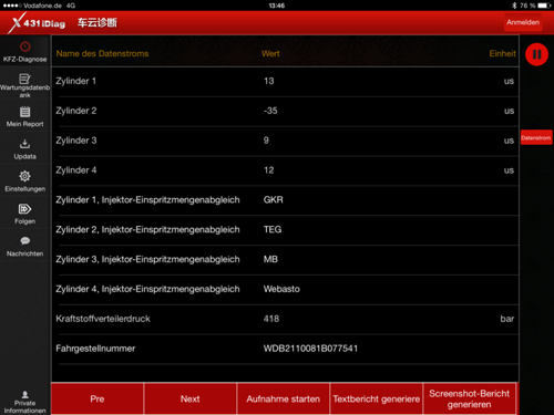

habe gestern mit x431 iDiag einige Parameter über den Motor ausgelesen. Im Menü "Injektorprüfung: Motorrundlauf prüfen" habe ich folgende Ergebnisse festgestellt. (siehe Bilder im Anhang)
Zylinder 2 ist immer im Minus-Bereich (sowohl beim Stand aus auch beim Fahren mit verschiedenen Drehzahlen).
Kann mir jemand erklären, was das genau bedeutet? Ist der Injektor von Zylinder 2 nicht in Ordnung, oder ist es was anderes?
Wenn man alle 4 Parameter der Zylinder zusammen addiert, enthält man immer 0 (oder nahe 0). Ist irgendwie auch komisch oder?
