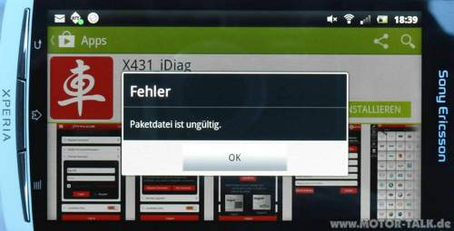

Beim Install.versuch auf meinem SE XPERIA arc S erscheint immer nur die Fehlermeldung "Paketdatei ist ungültig".
Kennt das jemand?
Oder hat sogar eine Lösung?

Gib doch einmal die Fehlermeldung bei Google ein und arbeite Dich da durch.
So, hab ich jetzt.
Jetzt geht in Sachen "App" gar nichts mehr 🙁
Ergänzung:
Funzt noch nicht mal mit "Hideman" per VPN... 😠
