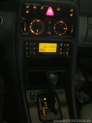

beim Vor-Mopf kann man nur die Gänge begrenzen (aber nicht manuell schalten)

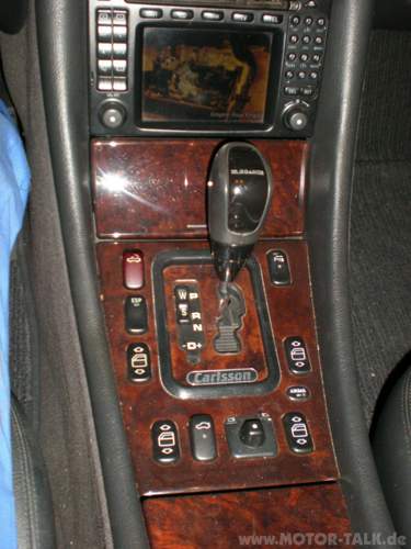

beim Mopf kann man die Gänge einzeln manuell hoch und runterschalten
Danke für die Bilder - aber das Aussehen der Wählhebel ist mir bekannt 😉
Sowohl im Mopf, als auch im vorMopf kann man die Gänge begrenzen.
Im vorMopf geschieht dies durch die "alte" Kulisse mit PRND4321, im Mopf durch die "neue" Kulisse mit PRND+-. Die einzige Änderung zwischen den funktionen der beiden Wählhebelarten ist, meines Wissens nach, dass man bei der "neuen" ein Hochschalten in den nächsten Gang durch langes halten auf "+" erzwingen kann.
An sonsten kannst du genau wie beim vorMopf nur die Gangbegrenzung nach unten, oder oben verschieben.
Die Mopf und Vor-Mopf Getriebe haben genau die selbe Funktion, nur die Schaltkulisse sieht anders aus 😉. Hier scheint ja auch niemand mehr in´s Handbuch zu schauen, da steht klar geschrieben dass es sich nur um eine Gangbegrenzung handelt,
keine
TipTronic. Man kann die Automatikgetriebe im CLK nicht manuell schalten, auch wenn es den Anschein hat 😉.
