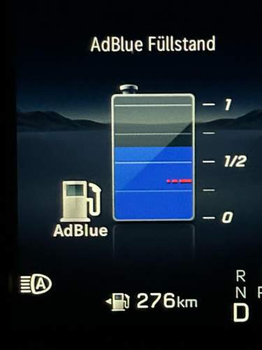

Nach 11000 km nur noch 100 km Adblue Reichweite, ist das normal?
@a.l.65 schrieb am 2. Dezember 2024 um 16:24:23 Uhr:
Ja, das ist normal. damit bist du eh schon wiet gekommen ohne nachzufüllen.
@a.l.65 - Großer oder kleiner AdBlue-Tank verbaut?
Ich habe den großen Tank drin. Fülle zumeist nach erster Aufforderung nach, dann ist der Tank noch 1/4 voll, passiert etwa alle 13.000 km, aufgefüllt jeweils Ø 16 Liter. Der Verbrauch ist etwa 1,2 Liter auf 1.000 km. Ich pflege einen moderaten Fahrstil mit einem Dieselverbrauch von errechnet Ø 7,45 Litern auf den vergangenen 130.000 km. Fährst Du fordernder, hast Du analog zum höheren Dieselverbrauch auch höheren Harnstoffverbrauch.
Großer Tank, bis jetzt 11200 km mit 7,1
Dann ist es nach meinem Verständnis nicht normal.
Er hat ja neuestes Modell Mopf II mit neuester Abgasreinigung und damit eh nur noch den 24l Tank…(wobei ich das in Fragezeichen setzen würde, ob es immer noch der gleiche Tank ist, hab ich nicht geprüft).
Nach den ganzen Updates sprach man damals von 1-3l je 1000km je nach Belastung…
Weitere Vorgabe ist ja 2400km Restreichweite…
Also wird vermutlich auch hier der Tank noch nicht wirklich so leer sein und die Anzeige kommt einfach früh genug.
Die Frage ist jetzt, was danach in Sachen Warnstrategie kommt. Solange da noch nicht kam: „kein Start in xxx km“ ist doch alles gut. Dann muss man tätig werden.
Da stand in 100KM Notlauf…
Stand jetzt 10 ltr Kanister
Er hat ja neuestes Modell Mopf II mit neuester Abgasreinigung ...
Ich habe mich täuschen lassen. Bei den Fahrzeugen in @a.i.65 's Profil habe ich eine 2017'er V-Klasse vorgefunden.
Und warum werden ihm dann
... nur noch 100 km Adblue Reichweite ...
angezeigt.
EDIT: Hat sich überschnitten.
@a.l.65 schrieb am 2. Dezember 2024 um 19:08:01 Uhr:
Ah, ok.
@a.l.65 schrieb am 2. Dezember 2024 um 19:10:50 Uhr:
Dann wird der rote Strich wahrscheinlich sein, ab wann gewarnt wird.
War der Tank denn überhaupt voll?
