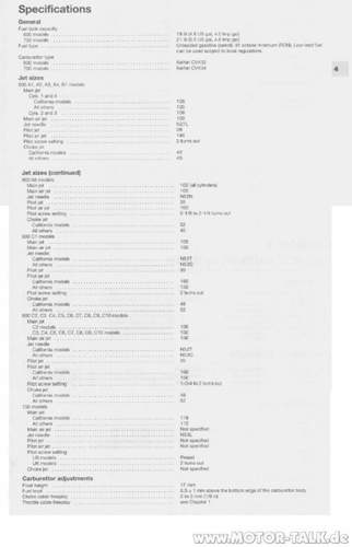

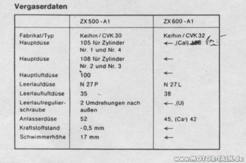

So vergaser nochmal rausgehabt sind alles gleiche Düsen ??? sollten doch fettere in der Mitte sein ??

Habe da mal zwei Seiten angehängt. Eine aus einem etwas älteren Handbuch. und die andere aus einem neueren. Suche dir das passende einfach raus.
Forster
Buch-1
Buch-2
