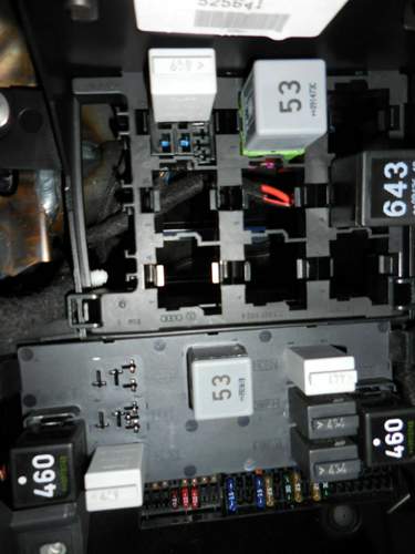

Nach der Methode "try and errorr" hab ich's gefunden, es trägt die Nummer 643 (ET-Nr. 8K0 951 253).
Das scheint aber in Ordnung zu sein, im ausgebauten Zustand funktioniert es jedenfalls tadellos.
Relais643

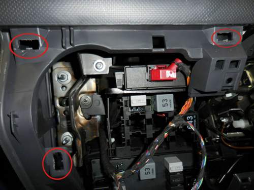

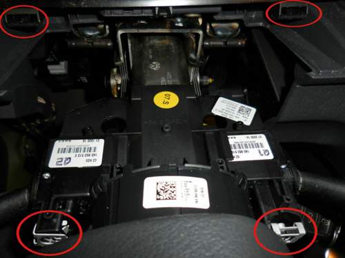

Danke an alle Tippgeber ! Das Teil unter'm Tacho mit dem Kunstlederlappen hatte ich gestern schon mal los, weil ich darunter Schrauben vermutet hatte. Dass der wiederum an der Oberschale fest ist, hatte ich noch gar nicht gecheckt. Da die aber eigentlich nur nach oben abgehen konnte, habe ich sie dann doch mit etwas mehr Gewalt hoch hebeln können. Leichte "Einbruchspuren" ließen sich aber leider nicht vermeiden - die Klammern sitzen verdammt fest. Und am hinteren Ende sind auch noch kleine Haken, die in die Unterschale einklinken.
Ich werde später noch ein paar Fotos einstellen, damit der nächste es vielleicht etwas leichter hat.
Ein Bild sagt mehr als tausend Worte. 😉
Jetzt muss ich nur noch den alten ZAS sauber raus kriegen.............

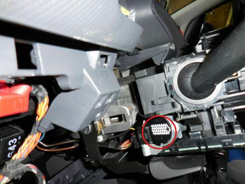

Hier ein paar Fotos rund um die Lenksäule:
Dscn0064
Dscn0065
Dscn0067
+7

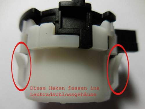

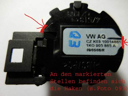

.....und noch zwei Fotos vom ZAS.
Wenn man die Haken mit zwei kleinen, möglichst flach geschliffenen Schraubenziehern zurück drückt, kann man ihn leicht raus hebeln.
Beim Einbau darauf achten, dass der dem Zündschlüssel zugewandte Mitnehmer (Schlitz) ganz nach links gedreht ist (der Stellung des Zündschlüssels entsprechend), sonst kann der ZAS nicht komplett einrasten.
