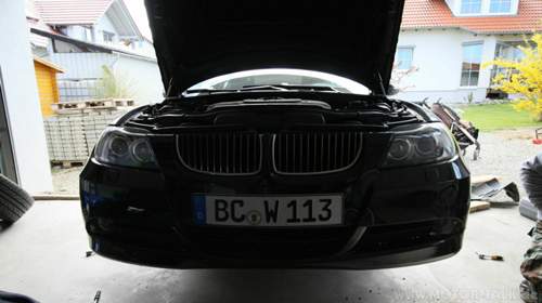

Hallo Zusammen,
es ist vollbracht:
M-Paket aussen ist komplett montiert inkl. Seitenschweller.
Hier ein paar weitere Infos zu der Anleitung, welche über die E90 faqs bekannt ist.
1. Standardschürze abmachen, wie beschrieben geht ziemlich einfach.
2. Vorderwand absägen ist zwar eine Fummelei, geht aber doch sehr simpel.
3. Wir haben uns nach eingehender Beratung entschlossen den Unterboden NICHT abzusägen. Der Adapter passt vorne, da die Vorderwand ausgesägt wurde. An den Unterboden passt auch alles vom Schrauben her. Also dran lassen. Wenn man den Adapter an den Unterboden hält merkt man automatisch wo man ihn am Unterboden verschrauben muss und dort auch vorbohren, um leichter schrauben zu können.
4. Nebelscheinwerfer, Abdeckgitter und Nieren montieren geht mit etwas Geduld sehr einfach, ca. 20min. Leider hat der Nebelscheinwerfer andere Stecker, so dass man den mitgelieferten Stecker montieren muss. Dabei fehlen die Metallstecker inkl. den zwei kleinen Dichtungen des Steckers. Man kann diese auch aus den alten Steckern rausbekommen, hierzu ist jedoch Spezialwerkzeug nötig, mit Nadeln, Draht etc. keine Chance.
5. Dann also Nebler und PDC anschließen und die Front aufstecken. Jetzt Funktion Nebler und PDC testen! Oben an der Niere mit den 4 Schrauben fixieren, die jeweils 2 Schrauben links und rechts im Radkasten dran.
6. Jetzt kommen die Radhausabdeckungen wieder drauf und werden im Radhaus wieder verschraubt.
7. Nun die Schürze erst unten fixieren. Man braucht hierzu halt einen Schrauber und einen Drücker, sprich zwei Leute, geht aber. Jetzt die Staulippe dran und zusammen mit den Radhausabdeckungen verschrauben.
8. Die Front hängt jetzt richtig, eventuell muss man oben die 4 Schrauben an der Niere nochmals lockern, umd die Front richtig auszurichten, man hat hierzu etwas Spiel.
9. Die SWA-Abdeckungen am besten montieren, indem man die Spritzdüsen mit einer Hand rauszieht, dann mit einer mit Stoff ummantelten Rohrzange fixieren und die zweite Person drückt dann den SWA Deckel drauf. Durch zwei Langlöcher zieht sich der Deckel beim schließen richtig dran.
10. fertig
Zeitaufwand ca. 4h

Anbei noch ein paar Bilder
Gruß Walu
Img-1803
Ist der/die im Hintergrund auf dem Bild der "Drücker" oder der "Schrauber"? 😁 😛
Einer vom drei kleinen Beobachtern...
jetzt mit M-Schürze
Img-1811
