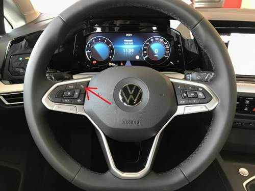

Moin, fahre aktuell einen "Ersatzgolf" neuester Baureihe.
Kann es wohl sein, dass der nur einen Limiter hat und kein ACC oder Tempomat, oder ist das im Profil irgendwo hinterlegt, dass kein Tempomat aktiviert werden kann?
Die Tasten sind vorhanden. Wenn ich den "Hauptschalter" betätige wird unten im Cockpit das Limiter Symbol angezeigt.

Mit der Pfeiltaste am Lenkrad rechts heruntergehen und prüfen, ob Tempomat oder ACC auftaucht. Wenn nicht - nur Limiter.
Sondermodelle basieren immer auf Life. Daher wirds wenn nur ACC als Serie oder als Option gegeben haben.
Das Lenkrad schaut aus wie im Beitrag von Willy.
Es taucht kein ACC im Menü auf.
Der "Hauptschalter" ist wohl im linken Tastenfeld die Taste oben rechts. Damit lässt sich nur der Limiter aktivieren. Dachte immer das gehört zusammen mit Tempomat.

Und wenn du auf SET drückst, wird nur der Limiter aktiviert ?
@Manager2008 schrieb am 8. Mai 2021 um 21:05:44 Uhr:
Ja. bzw. es erscheint zunächst sowas wie "Hauptschalter aktivieren".

Zu Geschwindigkeitsregelanlage (GRA) oder automatischer Distanzregelung (ACC) wechseln:
Tastenfeld auf der linken Seite des Lenkrads: Taste rechts unten mit dem Auto im Kreis drücken.
Gewünschtes System im Display des Kombi-Instruments auswählen.
Der Geschwindigkeitsbegrenzer wird ausgeschaltet.
Ausstattungsabhängig befindet sich die Taste entweder am Multifunktionslenkrad oder am Blinkerhebel.

"Hauptschalter aktivieren" ist ein guter Hinweis. Wenn diese Meldung kommt dann ist der Tempomat bzw. ACC deaktiviert.
aktivieren tust du ihn dann mit der Taste im Bild.

Danke, den hab ich gefunden. Ich war nur etwas irritiert, dass es Limiter ohne Tempomat gibt.

Fun Fact: Wer ACC besitzt und im Menü zwischen ACC und Limiter wählen kann, bei dem lässt sich leicht der einfache Tempomat/GRA dazu codieren 🙂
