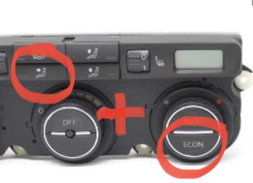

drück gleichzeitig ‚luft nach vorne ->‘ und ‚econ‘, dann macht die lüftung einen reset, da siehst dann paar zeichen bei den graden… dauert ca eine minute … vlt hast dann glück und es funzt wieder

@Kogsi schrieb am 17. Dezember 2022 um 17:24:12 Uhr:
Wie funktioniert es damit ich eine Anleitung habe
wie gesagt vlt hilfts… weil die stellmotoren einmal alle positionen durchlaufen, auch für wärme und kälte….
Bedienteil, tasten
@Kogsi schrieb am 17. Dezember 2022 um 22:27:04 Uhr:
@internetnihat schrieb am 17. Dezember 2022 um 21:44:39 Uhr:
Danke ,dein Tipp hat es gebracht.Funtioniert wieder :-)

bitte gerne einen versuch wars wert….
gute frage, kann vieles sein dass der stellmotor vlt gesteckt ist (aus welchem grund auch immer)…. wenns öfters vorkommt wirst wahrscheinlich doch einen neuen brauchen… aber so weisst du wenigstens dass der wärmetauscher keinen defekt hat weils nach dem reset heiß rauskam ;-)
