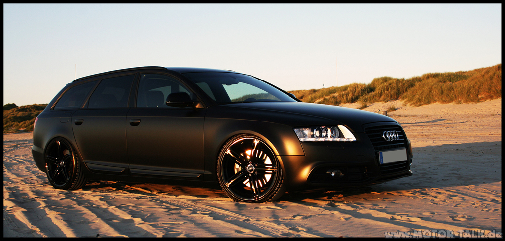

Also so schlecht sieht matt dann auch nicht aus.
http://data.motor-talk.de/.../mattschwarz-53123.jpg
Diese scheiß Lowbudget-Hammeritlack-Baumarkt-Tuningscheiße hat auf autos nix zu suchen...
Aber da geb ich Dir vollkommen recht. Schlimm wirds dann noch wenn man überhaupt keine Ahnung hat und nichtmal die Karosse gescheit vorbereitet, sondern einfach drauflos rollt.🙄

doch der audi ist in meinen augen auch hässlich. ich hasse matt wie die pest.
das sieht immer alt und dreckig aus.
Nach einer Autowäsche und Politur will sehen wie ich mich im lack spiegeln kann, oder ein seidentuch fast von alleine über den lack gleitet....
Alles andere hat für mich nichts mehr mit einem gepflegten Auto zutun. sry 😛
jo, aber der ist auch foliert, und nicht gerollt...
