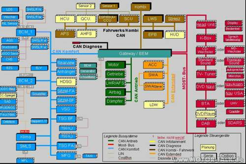

Hallo , nun ich fast alle Fehler an meinem Auto beseitigt . Jetzt komm ich aber nicht mehr weiter....
Mein Auto ( E61 525D ) fährt prima , schaltet sauber macht keine Zicken ... bis kurze Zeit nach dem der Wagen Betriebstemperatur erreicht hat, kommen 1 bis zwei Fehlermeldungen meist zu erst DBC - Fahrregelsysteme gestört .... und kurz danach, manchmal auch nur allein ohne andere Meldungen , Getriebestörung ......
Kann mir irgend jemand einen Tip geben ?

P1747 P1747 CAN-Bus Überwachung
Diesen Fehlereinträg finde ich in allen Steuergeräten welche mit PT Can kommunizieren .

sorry, aber ich kann dir nicht 100%ig bei deinen Posts folgen. Es scheint jedoch zu sein, dass der PT-CAN entweder aufgrund eines Leitungsdefektes (Kurzschluss von CAN Low nach CAN High oder Schluss von CAN Low nach Masse oder nach Plus oder Schluss von CAN High nach Masse oder Unterbrechung von CAN Low oder von CAN High) gestört ist oder dir eines der Steuergeräte, die am PT-CAN hängen den Bus stört. Im Gegensatz zum K-CAN ist der PT-CAN ein 500kbit/s-Bus und kann nicht im "Ersatzbetrieb" mit nur einer Leitung funktionieren. Sobald einer der o.g. Fehler auftritt, steht die Buskommunikation und die Steuergeräte sind im Inselbetrieb.
Hast du den Bus mal durchgemessen (im TIS gibt es dazu eine Vorgehensweise)?

Ich habe den Fehler gefunden.... warum mein Fahrzeug so rum gesponnen hat.
Klar war das die Störungen am Fahrzeug durch einen Ausfall , bzw. eine Störung des PT-CAN Busses ausgelöst worden waren.Da alle Steuerteile welche am PT-CAN Bus lauschen irgendwie gestört waren.
Der Fehler trat nur bei "betriebswarmen" Fahrzeug auf. Das war auch klar. Also habe ich von Conrad Elektronik
Kälte Spray geholt. und nach eintreten des Fehlers Stück für stück die Steuerteile angefangen bei der Lichtmaschine abgekühlt . Ergebnis keine Besserung des Zustandes. Im folgenden hab ich eine Verbindung des BUS Systeme gesucht. Und wurde bei dem SGM - Steuerteil fündig .
Auch das abkühlen dieses Steuergerätes brachte nix. Da mir kurz vor Auftreten des Fehlers auffiel das die Lautstärke des Radios schwankte ging meine Abkühlaktion in Richtung MOST CAN weiter beim Radio angekommen waren die Fehler verschwunden.... Siehe da so einfach kann es sein ....

ähm, wie war das jetzt?
Du hattest Fehler im PT-CAN-Bus und das Herunterkühlen des M-ASK hat das Problem gelöst? Der M-ASK hat doch gar keine Verbindung zum PT-CAN. Der hängt am K-CAN und ist das Gateway zum MOST-Ring...
Gruß, Rüdiger
Doch hat er.
siehe Bild
Can
