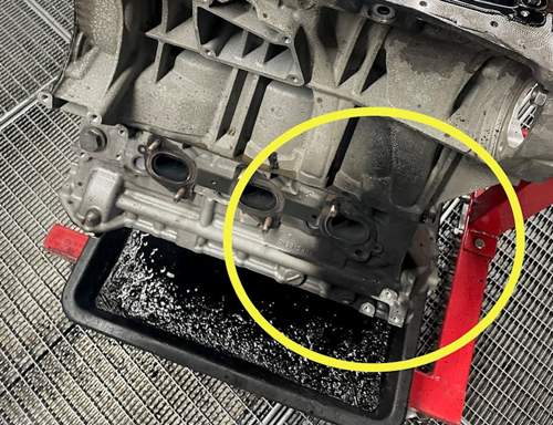

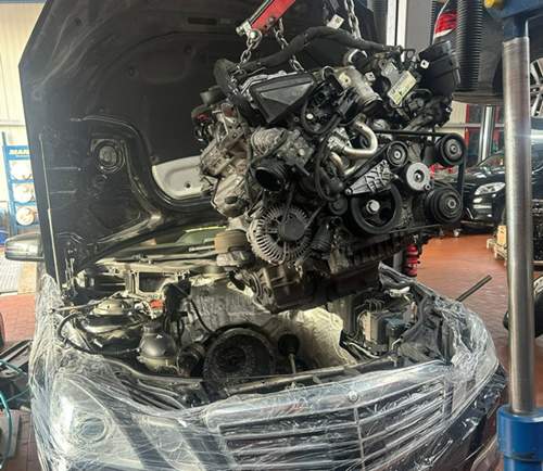

Auch uns hat es erwischt mit einem Motorschaden. Passend am 31.12.2022 auf der Nachhausefahrt zur Silvesterfeier. Es geht um einen E 350 CDI 4MATIC BlueEFFICIENCY Kombi von März 2012 mit rund 288.00 km auf der Uhr mit dem OM 642858. Aus erster Hand, lückenlos scheckheftgepflegt bei Mercedes. Dazu wollte ich in diesem Fred mal unsere Erfahrungen mitteilen.
Wir standen auf der A2 in FR Dortmund für etwa zwei Stunden im Stau. Nachdem die Autobahnsperrung aufgehoben wurde, fuhren wir los. Alles wie immer. Aber nach kurzer Zeit dachten wir auf der Autobahn wäre Kopfsteinpflaster, so hat das Auto sich geschüttelt. Beim Gas wegnehmen wieder Ruhe, beim Gas geben wieder Unruhe. Dann am Rasthof Lipperland abgefahren und wenige Meter vor der Tanksäule war der Motor aus und sprang nicht mehr an. Da dachten wir, der Tank wäre leer. Also im Kanister etwas geholt und nachgetankt, aber dann rührte sich der Motor gar nicht mehr. Als ob die Batterie leer wäre. Die wurde überbrückt, aber nix mehr.
Mercedes kam um 20 Uhr mit einem Servicewagen und prüfte alle durch und kam darauf, dass wohl der Anlasser aufgegeben hat. Reparatur vor Ort nicht möglich. Also abschleppen zum Autohaus und wir haben uns abholen lassen. Dann nach Neujahr der Anruf vom Mercedes Autohaus: Der Motor dreht nicht mehr. Sie haben den Ölfilter ausgebaut und der „glitzerte wie eine Discokugel“. Alles voller Metallspäne. Tja, kapitaler Motorschaden. Ende, aus, das war’s.
Wie sollte es jetzt weitergehen? Kostenschätzung von Mercedes: Etwa 18.000,00 Euro. Trotz lückenlosem Scheckheft war von Mercedes nach 10 Jahren und 290.000 km keine Kulanz zu erwarten. Verkaufen mit Motorschaden war keine Option. Gebrauchten Motor einbauen lassen nach einiger Recherche dann eher auch nicht. Zu teuer und zu viel Risiko. Der Gesamtpreis war hier nahe bei der Motorüberholung.
Dann mit einigen Firmen gesprochen und Angebote eingeholt. Die Preise waren überall recht ähnlich. Durchgeführt hat es dann die Firma BTE Motorentechnik in Bielefeld. Wie gesagt, von den Kosten her gab es keine großen Abweichungen. Alle gingen von 8.000,00 Euro bis 10.000,00 Euro aus. BTE wurde es aus zwei Gründen: Zum einen hat mir deren Einstellung zu den Reparaturen gefallen, zum Service am Kunden und zur eigenen Arbeit. Das war wie eine Philosophie. Nicht einfach nur reparieren, sondern das Beste für den Kunden rausholen. Dass dieser eine vernünftige Arbeit bekommt und die Kosten noch in einem Rahmen sind, damit sich das auch noch für so ein Auto lohnt. Zum anderen überzeugte mich die von dort gegebene Garantie (nicht Gewährleistung!). Sie geben diese nicht über eine Versicherung (also kaum eigenes Risiko, sondern eher bei schlechter Arbeit ein zweites Mal verdienen), sondern aus eigenen Mitteln: 12 Monate ohne Kilometerbegrenzung, weil sie von der eigenen Arbeit überzeugt sind. Das fand ich wirklich klasse.
Also Auftrag erteilt. Der Wagen wurde abgeholt, der Motor ausgebaut und zerlegt. Dazu habe ich viele Bilder bekommen und dann das konkrete Angebot. Leider war der Block verzogen und die Kurbelwelle ebenfalls nicht zu retten. Also der GAU. Aber gut. Wir dachten, dann haben wir mal alles schön neu ??. Toll fand ich auch, dass auch Teile ersetzt wurden, die wenig kosten, aber irgendwann kaputt gehen und aufgrund der Einbaulage im Motor richtig teuer zu wechseln sind. Zudem wurden die in der Serie geänderten Dichtungen verbaut und alle wieder verwendeten Teile wurde geprüft, gereinigt und wieder eingebaut oder eben ersetzt. Insbesondere die Injektoren. Die Firma hat hierfür einen eigenen Prüfstand. Dabei wurde auch festgestellt, dass drei Injektoren defekt waren. Das Getriebe wurde auch geprüft, ob es Schaden genommen hat. War aber zum Glück in Ordnung. Einen Öl- und Filterwechsel wurde am Getriebe aber mit durchgeführt. Anschließen wurde der Wagen gut eine Woche dort regelmäßig Probe gefahren, bis sie dort zufrieden waren.
Da ich in der Nähe beschäftigt war, bin ich auch mal einfach ohne Anmeldung hingefahren, um mir das alles anzusehen. War überhaupt kein Problem. Mir wurden die ganzen schadhaften Teile gezeigt, was wohl passiert ist, warum diese erneuert werden mussten usw.. Ich hatte einfach (meinen ganz persönlichen) den Eindruck, dass jeder, der dort arbeitet, das richtig gerne macht und stolz darauf ist.
Wir sind jetzt gut 1.500 km damit gefahren und der Motor säuselt nur leise vor sich hin. Super laufruhig, einfach klasse. Wir sind einfach nur froh.

Motorausbau
Späne im Öl
Schaden hier...

@M100 schrieb am 13. März 2023 um 15:05:17 Uhr:
Zunächst mal mein Beileid :-(
Sieht nach einem Pleuellagerschaden auf Grund von schlechtem Öl bzw. Mangelschmierung aus. Wie groß waren die Ölwechselintervalle vor dem Schaden? Bei der Laufleistungen würde ich je nach dem wie viel Kurzstrecke dabei ist nicht mehr als 10-15Tkm einem guten Öl zumuten!
@senkaeugen schrieb am 13. März 2023 um 15:28:00 Uhr:
Das weiß ich nicht. Ich kann nur so viel sagen, dass der Wagen 10 Jahre pünktlich seine Wartung bei Mercedes bekommen hat. Alles lückenlos nachgewiesen. Wir sind ihn rund 9.000 km gefahren. Aber fast nur Langstrecke und, weil wir schon ruhiger geworden sind, auf der Autobahn nur Tempo 120.
@M100 schrieb am 13. März 2023 um 15:33:37 Uhr:
Naja, "pünktlich" ist immer so ne Sache ... Kurzstrecke in Verbindung mit eingehaltenen Serviceintervallen alle 25TKm (weil man 5x die Woche nur Stadt und übers WE 300km z.B. nach Hause oder ein Paar mal im Jahr weiter in Urlaub fährt) ist für den Motor auf Dauer zu viel.
Abgesehen von der Ölverdünung durch den Dieseleintrag (speziell Biodieselanteil der niemals aus dem Öl verdampft) kommt noch der Rußeintrag durch Verbrennung und den Abgasgegendruck des DPFs dazu der sich entsprechend im Öl ablagert bzw. an den Wänden verkrustet. Diese Verkrustungen lösen sich u.U. und verstopfen die Ölkanäle, es kommt zur Mangelschmierung ...
Entweder man fährt wirklich Langstrecke mit 40-50TKm oder wechselt halt noch mal Öl/Filter zusätzlich im Jahr bzw. zwischen den Jährlich/25TKm-Intervallen.
Nützt natürlich alles auch nicht mehr viel, wenn man das Auto gebraucht mit 250TKm kauft. Dann kann es schon zu spät sein.
