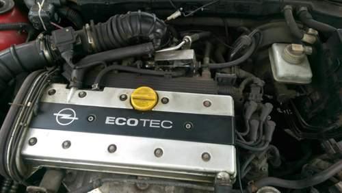

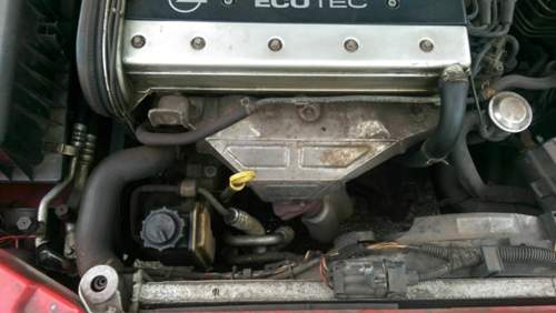

Das ist ein X18XE. Der Code steht nicht direkt im Motorraum, sondern ist auf dem Block eingraviert (unter dem Zylinderkopf, getriebeseitig). Du müsstest ihn mit der Lampe sehen, wenn du von oben rein guckst.
Also doch der X18XE es wollte mir einer was anderes erzählen vorhin am Telefon geht ja darum das er morgen erstmal in der Werkstatt geht wegen den Zahnriemen Schaden...soweit ich das vorhin erkennen konnte ist der nicht gerissen sondern abgesprungen was natürlich den Schaden nicht mindert
Ist ganz klar der X18Xe.Erkennbar am Zündkabel und an dem Öleinfüllstutzen.X18XE1 had Zündbox und Einfüllstutzen Links unten vom Ventildeckel

Kann aber auch ein x20xev sein.
Schau doch in den KFZ Schein .Dort steht der Hubraum.
Oder unten am Motor wo das Getriebe angebracht ist . Dort ist der Motorcode zu sehen

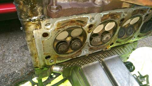

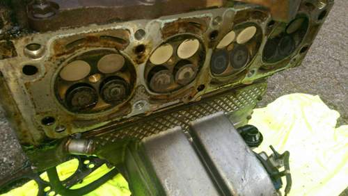

Zahnriemen Reisser ist immer so ein ding.Alles kann-Nichts muss
Das Ventil ist hier das schwächste Glied. Das wird platt gedrückt. Mein Kumpel und ich hatten schon mind. 8 X18XE/X20XEV mit Zahnriemenschaden offen. Immer waren die Ventile platt aber alles andere war OK. Neue (gebrauchte) Ventile, neu einschleifen, Kopfdichtung neu und die Kisten sind danach IMMER wieder ohne Probleme gefahren. Selbst das Kopf planen kann man sich sparen, da der Kopf 3 Millionen mal massiver als so ein Ventil ist. Der verzieht sich nicht, außer er wird thermisch belastet (heiß gelaufen). Warum sollte sich also die Verdichtung erhöhen?
