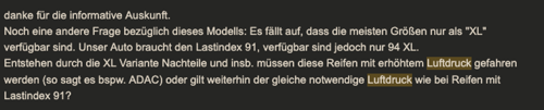

Bekanntermaßen sind XL Reifenflanken für höhere Lasten als die Standardreifen gleichen Formats/ Ausführung vorgesehen. Ebenso bekannt ist, dass die Lastindices (94, 95, ...) in kleinen Schritten (ca. 20kg pro Achse) die unbedenkliche Achslast angibt.
Warum werden dann Reifen mit dem Zusatz "XL" für zum Beispiel 94er Traglastindexreifen angeboten, statt einfach die nächsthöhere Traglast (übernächste etc.) (95, 96, ...) anzugeben. Die Traglastindices hätten doch immerhin den Vorteil, wesentlich konkreter (in kg) einschätzbar zu machen, welchen Anspruch man an den Reifen stellen darf?!
Oder: Warum ein genau kalibriertes System ersetzen durch ein schwer quantifizierbares? Soweit ich weiß, gibt es weder irgendwelche Angaben dazu, wieviel höher die zusätzliche Traglast bei einer XL Ausführung in kg wäre noch relativ in Prozent ("Mit diesem XL Reifen können Sie 5% höhere Traglasten fahren als mit einem 95er Reifen"😉. Oder erreicht die XL Ausstattung noch gar nicht den nächst höheren Tragfähigkeitsindex?
Danke für deine Einschätzung oder sogar dein Wissen!
