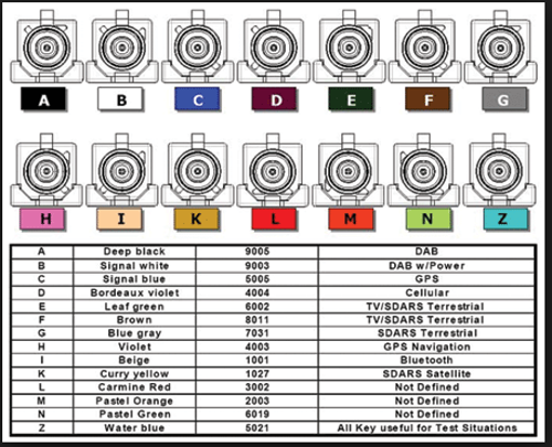

Ja, habe den Doppelfakra Antennenadapter mit Verstärker eingebaut und bestromt. Schwarzer Anschluss ist FM-Antenne und gelber Anschluss ist AM-Antenne. Nicht Bluetooth wie vorher vermutet. Seit dem läuft es einwandfrei.
Wo her hast Du das mit der AM Antenne? Weil genau dieser gelbe Fakra ist meine Buetooth Antenne
AM kommt über die FM-Antenne
Übrigens der Fakra ist beige am NTG 2.0 und unten ist die Normierung der Fakra's
In der Tabelle "I"
Fakra-farben
