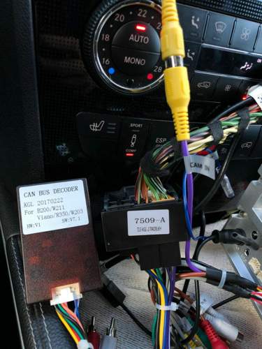

Offene Fragen: wo muss die RFK angewchlossen werden? Wie merkt die, das der Rückwärtsgang eingelegt wird? Übers Erisin oder muss ich das separat verkabeln?

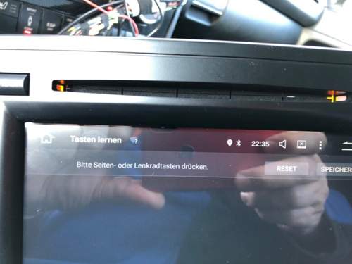

DAB + tut nicht, habe beide USB Eingänge probiert.
Lenkradtasten für Telefon lassen sich nicht anlernen...
Probiere weiter alles aus...geil !😁
.jpg
Rfk am lilanen Stecker. Signal vom Rückwärtsgang kommt über CanBus Box. Zum Rest kann ich nix sagen.
Lenkradtasten können sich nicht anlerenen lassen, da über CAN-BUS gesteuert
Hast Du das CAN-Bus Interface nicht angeschlossen bzw nicht mit bestellt?
DAB+ - Antenne an geeigneter Stelle angeschlossen?
Klar Interface ist dran. Telefontasten gehen nicht der Rest schon...
Lila Stecker?? Du meinst CAM IN?
