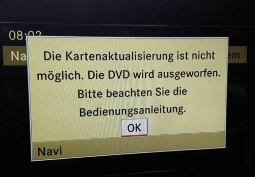

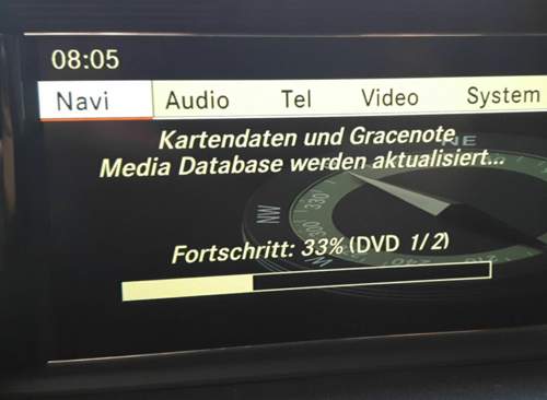

Hallo liebe Gemeinde, habe das Updates erfolgreich installiert. Nach einer kurzen Schrecksekunde bei 32%, wie hier schon berichtet. DVD raus und dann noch mal geladen und siehe da, es wird weiter geladen.
Jetzt habe ich die Version 12.0 drauf.

Danke für die Info, bei mir hat es leider nicht funktioniert :-(
Könntest du bitte die Firmwareversion von deinem Comand sagen?

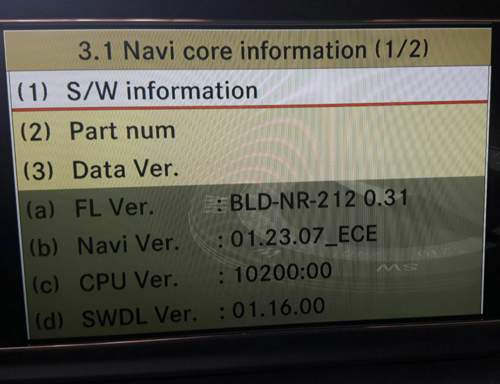

@Nipo
Wie komme ich an die Info der Firmware?
Nur zur Info...
Ich habe vor paar Monaten auf V10 (2015/2016) Update gemacht.
Bei mir war diese „Schrecksekunde“ bei 2%...
Da aber ich gefahren bin,konnte ich nichts machen... Nach circa Viertelstunde ging’s dann doch weiter...
Vielleicht einfach noch mal (2/3/4 mal ) reinschieben?
@vwtester28844 schrieb am 20. März 2018 um 22:57:09 Uhr:
@Nipo
In meinem Blog ist eine Anleitung.
Oder beim freundlichen einen Kurztest machen lassen und ausdrucken, dann hat man alle Softwarestände.
@benzsport schrieb am 21. März 2018 um 07:02:54 Uhr:
@Nipo
das habe ich herausgefunden.
Hoffe es hilft.
BG
+2

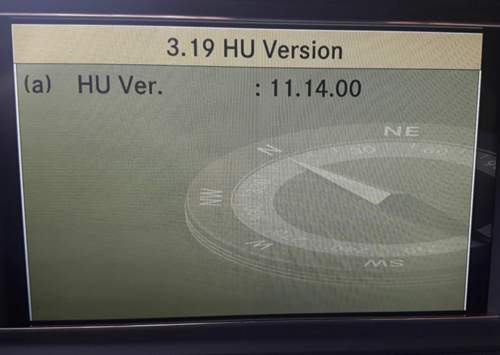

Die FW-Version steht auf deinem 1. Bild.
Eine jüngere Version ist die Navi Vers: 11.14.00_ECE. Ob diese aber aktuell ist kann ich dir leider nicht sagen.
@Pandatom schrieb am 21. März 2018 um 11:54:58 Uhr:
Nee ich muss das nicht wissen, Info für die Gemeinde. Bei mir hat das Update funktioniert.

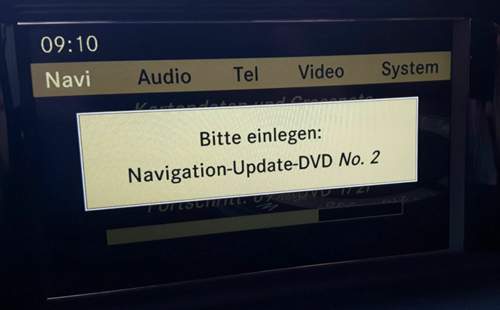

Hallo
heute auch dieses Glück gehabt. Nur nicht wie hier sondern bei 99% und dann kam die Meldung...2 mal neu geladen. Dann wollte er DVD Nr.1 haben und nun fängt es von vorne an. Habe es ausgeschaltet, kein Bock jetzt gehabt. Trotz Ladegerät schaltet sich das Comand beim ersten Mal bei 72% aus, wieso auch immer.
