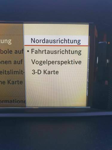

@voz schrieb am 21. Mai 2018 um 01:43:03 Uhr:
Habe auch keinen Punkt 3D Ansicht....mehr.... bin mir aber nicht sicher dass ich je einen hatte.
Habe viel mit der Navi herum gespielt, bis ich mein "Ding" hatte und dann Jahre lang nichts mehr verändert...Sorry
Macht nichts, aber trotzdem danke fürs probieren 🙂
3D geht wohl erst ab bestimmtem Produktionsdatum und mit neuerer Firmware.
Habe 212er aus 07/2010.
Comand wurde vorgestern mit aktuellste FW versorgt. Kartenversion ist auch 17/18.
3D Punkt fehlt auch

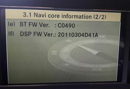

Hallo zusammen, ich habe die 2017/2018 Europe. Hoffe es hilft weiter.
Meiner ist 9/2010, der Menüpunkt ist vorhanden - die Kartendarstellung jedoch nicht.
@Higgi schrieb am 21. Mai 2018 um 21:42:48 Uhr:
Habe ich wieder eine uralte Gurke erwischt?
Vielleicht liegt’s nur an veralteter Firmware.

Irgendjemand hat doch hier irgendwo in den 15 Seiten geschrieben, das in 2010 wohl etwas am Gerät selber geändert wurde und es damit zusammen hängt.
Mein Auto ist von Ende 2010 und ich habe 3D, obwohl die Firmware bestimmt nicht neu ist, aber es ist eh nichts in 3D zu sehen.

@Kater Mo schrieb am 23. Mai 2018 um 17:30:30 Uhr:
....aber es ist eh nichts in 3D zu sehen.
Genau DAS ist mein Problem nach dem Kartenupdate! Mit der alten Version habe ich sehr wohl 3D Landschaften gesehen. Ganz nett wenn man durch hüglige Gegenden fährt. Nach dem Update ist alles „flach“...
Zugegeben, ein Luxusproblem 😉
