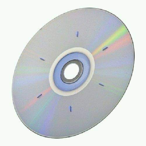

Thema Update Abbruch bei 32%
Ich bekam hier im Forum den Tip, dass es an Staub auf dem Laser liegen könnte.
Also Reinigungs-CD ein paarmal laufen lassen und siehe da, danach lief das Update problemlos durch.
@lonly1963 Danke für den Tipp. Was für eine Reinigungsdisk hast du verwendet? Bei allen, die ich gefunden habe, steht drauf, dass sie nicht für Slot-in Laufwerke geeignet sind. Der DVD-Wechsler könnte noch etwas anfälliger sein. Ist der bei dir verbaut?
Stink normale Reinigungs CD. Ist schon alt. DVD-Wechsler ist verbaut. Der hat die aber ganz normal eingezogen und dann abgespielt. CD liegt leider noch im Auto. Daher kann ich jetzt grad kein original Bild einstellen.
Deshalb hier mal was vergleichbares.
