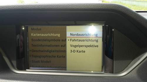

Hi,Higgi, ich habe gar keinen Punkt für 3D?
Ich kann nur „Topografische Ansicht“ auswählen...
Wo hast diesen 3D Menüpunkt gefunden?
Habe allerdings nur noch erste Firmware auf meinem Comand.
Navigation, Kartenansicht, 3 D.
Ach jetzt... Vogelperspektive?

Na ja... Direkt 3D steht bei mir nirgends. Habe nur Navi-Kartendarstellung- Vogelperspektive... Deswegen habe auch gefragt. Als 3D würde ich persönlich diese Darstellung nicht bezeichnen...
3D kam erst 2010 ist eine überarbeitete Headunit.
Meiner ist aus 07/2010.
Kann man das nicht mit Firmwareupdate "freischalten"?
Oder ist das eher Hardwarebedingt?

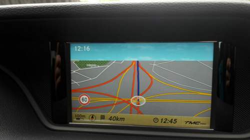

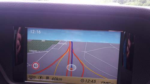

Genau das ist das Problem nach dem Update bei mir!
Mit der alten Kartenversion, sah man selbst bei mir im Taunus die Landschaft dreidimensional dargestellt, mit Hügeln und so.... Nach dem Updat nix mehr! Eben quasi kaum Unterschied zur Vogelperspektive.

Kannst Du bitte mal probieren, ob bei Dir die 3D Kartenansicht geht und das Gelände, Hügel dreidimensional dargestellt werden? Bei mir geht das seit dem Update nämlich nicht mehr...

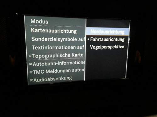

Das CAC Maastricht, bei denen ich diesbezüglich angefragt hatte, war wenig hilfsbereit und meinte nur, ich solle meine Niederlassung kontaktieren und dort fragen...
Habe auch keinen Punkt 3D Ansicht....mehr.... bin mir aber nicht sicher dass ich je einen hatte.
Habe viel mit der Navi herum gespielt, bis ich mein "Ding" hatte und dann Jahre lang nichts mehr verändert...Sorry
