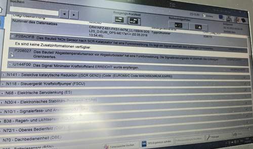

Hallo , bei mir sind es die Fehler auf dem Bild im Anhang. Nox und Abgas Temperatur Sensor. Diesel Update wurde damals direkt gemacht. Wenn die Motorkontrollleuchte an geht ändert es nichts am Fahrverhalten. Also kein Notprogramm. Oftmals ist sie am nächsten morgen auch wieder aus und geht auch nicht jeden Tag wieder an. Nur sporadisch. Vielleicht Außentemperatur abhängig?!

Das die MKL sporadisch an geht, liegt wahrscheinlich daran das du Probleme mit dem NOX-Sensor hast.
Bei mir hat es genauso angefangen. Als erstes die MKL und nach ner Autobahnfahrt ging die aus. Die blieb dann solange aus bis ich AdBlue nachgetankt habe, dann ging die Leuchte wieder an mit AdBlue kein Start in XXX KM.
Da ich tagtäglich 200km Autobahn fahre gingen die kompletten Fehlermeldungen weg und konnte den Fehler 1 Jahr lang in die Länge ziehen bis ich mal Zeit hatte den Wagen abzugeben bei MB.
Du kannst es auch in die länge Ziehen einfach paar km auf der Autobahn fahren dann sind die Fehler erstmal weg oder du lässt es direkt reparieren.

Hi Fehler Abgas Temperatur-Sensor vor Turbolader geht immer wieder rein und im Xentry steht, Grenzwerte überschritten.
Der Nox Sensor kommt erst später rein und nicht immer … auch hier steht dann im Xentry was von Grenzwert überschritten…
