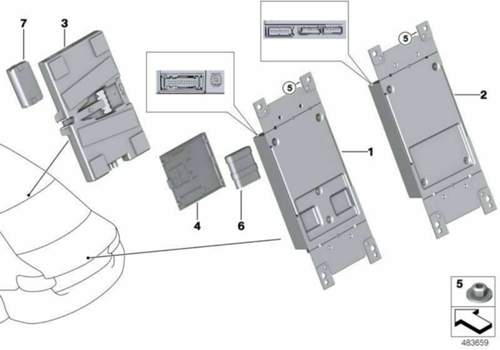

@WirliebenAutos schrieb am 18. August 2021 um 14:23:36 Uhr:
Weiß einer, wie man beim Cabrio dran kommt?
Lt. ETK ist das Telematiksteuergerät unter dem Kofferraumboden. Der Akku sollte in wenigen Minuten getauscht sein, ist lt. TIS nur gesteckt.
Hast Du einen Link?
Nummer 6
Teilenummer
84109297787
http:// https://www.leebmann24.de/.../?...
Geht um den oder?
