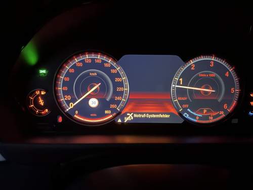

Heut ploppt beim Starten plötzlich die Meldung auf "Notruf-Systemfehler".
Folgendes habe ich überprüft:
  • Notruf ausgelöst. Funktioniert. Der Mann welcher den Notruf entgegennahm sagte das er alle relevanten Daten wie GPS Position, Personenanzahl, etc. empfangen hat. Technisch sei alles in Ordnung.
  • Freisprecheinrichtung funktioniert
  • BMW-Online funktioniert
Jemand eine Idee was das sein kann? Reicht es evtl. nur den Fehlerspeicher zu löschen?

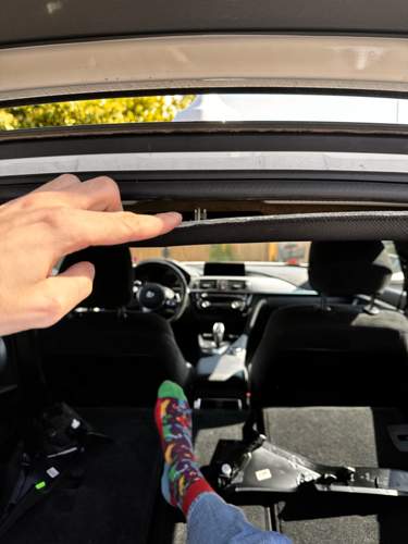

Hab mir selber den Akku bestellt, Fehler muss nur bei bmw oder sonst wo gelöscht werden
So bin fertig. Pack Mal paar Bilder bei, falls es wen hilft
Ist übrigens n F36 Facelift, hat ca. 30minuten gedauert und kleine Hände

Der Notfallakku für das telematiksteuergerät.
Bild 1: In der Mitte vom Dachhimmel den Clip lösen (vom Kofferraum aus gesehen)
Bild 2: Auf beiden Seiten die Abdeckungen nahe der Kofferraum-Dämpfer rauslösen, angefangen von der Seite wo meine Hand sich auf Bild 3 befindet (ist ebenso geclipst)
Bild 3: schraube lösen an der Stelle
Bild 4: Dachhimmel vorsichtig runter ziehen und mit nem hilfsgegenstand die Büchse öffnen. Alter Akku raus, neuer rein
