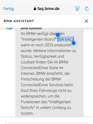

Okay, danke für den Link zur BMW KI, hab' da nachgefragt. Bei allen nach! 2013 gebauten Serie, Ausstattungsnummer SA 6AC (intelligenter Notruf), hat meiner nicht. Wie auch keine SIM und/oder "Connected Drive"

.jpg
Wenn du den obigen FAQ Link meinst, da kann auch einfach links das Thema aufklappen und muss es nicht rechts in den Assistenten eingeben. Inhaltlich das gleiche.
