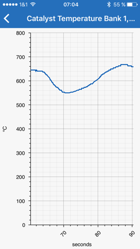

Als der Wagen angefangen hat den DPF aktiv zu verbrennen, habe ich noch schnell mein OBD Gerät angeklemmt um die Temperatur zu messen. Das Ergebnis, selbst in der Stadt bei 1300 U/min wird eine Temperatur von fast 700 Grad Celsius im DPF erreicht (Siehe Bild1). Diese Temperatur erreiche ich nicht mal bei 250 km/h.
Die Verbrennung hat ca. 10 km und gut 7-8 Minuten gedauert. Nach der Verbrennung fiel die Temperatur schlagartig auf 270 Grad Celsius (Siehe Bild2)

Genau so ist es. Wenn man auf der Bahn oder auf dem Berg ordentlich Gas gibt, sinkt die Abgasemperatur und die Regeneration wird für den Augenblick unterbrochen. Erst dann, wenn der Turbolader überschüssigen Sauerstoff aufladen kann, wird die Regeneration fortgesetzt. Ich habe hier ein Temperaturdiagramm gemessen auf der Bahn. Beim Vollgas sinkt die Temperatur während der Regeneration sofort und steigt wieder wenn eine konstante Geschwindigkeit bzw. überschüssiger Sauerstoff zur Verfügung steht. Die Temperatur sinkt innerhalb von wenigen Sekunden um 100 Grad.
