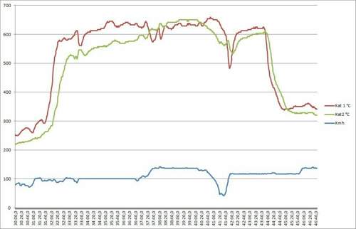

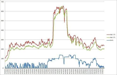

Inziwschen beschäftige ich mich ja auch etwas mit dem Thema.
Bei einer meiner ersten Testfahrten ist mir zufällig eine Regeneration in mein Log gekommen.
Es war auf einer Autobahn (80 begrenzt). Ich habe meinen 320 CDI V6 dann mit 80-140 trudeln lassen (nach Aufhebung des Limits)
Die Regeneration dauerte ca. 10 min (33 min nach Fahrt Antritt begann er und bei 44 min. war er beendet). Nach Abschluss des Zyklus dauerte das Abkühlen des Kat auf normal Temp. ca. 1 min.
Die Regeneration ist mal als Bild angehängt.

Die Landstraße sollte für die Regenration kaum eine Rolle spielen. Als ich nämlich auf die Regenration aufmerksam geworden bin, habe ich das Verhalten etwas beobachtet. Dazu zählte auch ein Autobahn Wechsel.
Ca. 500m ausrollen lassen (Geschwindigkeit verlangsamen) und dann auch noch eine langsame Autobahn Kurve (ca. 200m ohne Gas bei ca. 50 Km/h). Die Temp. blieb die ganze Zeit bei 630-650 °C.
Da war ich echt erstaunt. Ich dachte die Temp. geht etwas runter.
Ich habe leider noch keine Erfahrung bei der Regenration. Aber ich gehe davon aus, dass die Regeneration so lange dauert, bis der Abgasgegendruck stimmt.
Die 650°C werden bei Dir aber erreicht. Daher scheint es bei Dir andere Gründe zu geben, warum Dein DPF langsamer freibrennt.
Ach ja. Wie die x-Achse zeigt (Zeit), war ich beim Start des Freibrennen schon ca. 30 min unterwegs.
VG

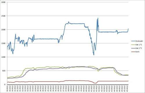

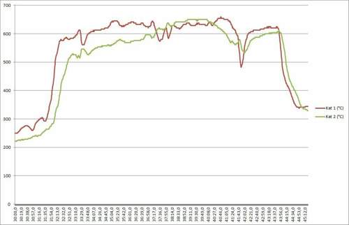

@Otako
Ich muss meine Aussage etwas revidieren.
Ich habe mir meine Daten noch einmal angeschaut.
Im Schiebemodus ohne Last beim Autobahnwechsel fällt die Temp. im Kat doch ab.
Ich habe schon an meinen Augen gezweifelt, weil ich es eben anders gesehen habe.
Eigentlich logisch, dass im Schiebebetrieb kaum etwas mit Nacheinspritzung ist.
Die Lösung ist, dass der Temp. Abfall deutlich verzögert eintritt. Die Temp. begann erst zu fallen, als ich schon wieder auf Autobahn Tempo war (100-140 Kmh)
Ich habe mal bei Interesse meine ganzen Charts angehängt.
1.) Die komplette geloggte Tour (Temp und Kmh)
2.) nur die Regeneration (Drehzahl , Temp , Kmh)
3.) nur Regeneration (Temp und Kmh)
4.) nur Regeneration (verzögerter Abfall Temp)

Total spannend. Ich habe sogar den Verbrauch geloggt und festgestellt, dass im Schiebebetrieb die Dieseleinspritzung gegen 0.00 fällt. Beim rollen im eingelegtem Gang wird also gar nicht eingespritzt und auch nicht nachgespritzt. Vermutlich dauert auch deswegen die Regeneration in der Stadt bzw. auf der Landstraße wenn nicht kontinuierlich Gas gegeben wird bzw. im Schiebebetrieb deutlich länger. Im Standgas an der Ampel z. B. pausiert die Regeneration völlig. Ich habe oben schon mal berichtet, dass im Standgas die Temperatur nach 1-2 Minuten sogar die Normalwerte erreicht. Das ist gut zu wissen, falls man eine Regeneration unterbrechen muss. Der Turbolader wird bestimmt dadurch geschont.
Die Annahme, dass die Luftmenge erhöht wird, um die Regeneration mit Sauerstoff zu versorgen, bestätigt auch meine Beobachtungen, dass der Turbolader deutlich mehr arbeitet. Ich kann die Ladeluft während der Regeneration deutlich hören.
Irgendworan muss sich die Nacheinspritzung ja entzünden. Wenn im Schiebebetrieb kein Kraftstoff eingespritzt wird ist also eine Nacheinspritzung sinnlos bis vielleicht sogar gefährlich (Entzündung im Auspufftrakt). Eine Leerlaufeinspritzung würde vermutlich das Fahrverhalten des Autos durch die sich ändernde Motorbremswirkung überraschend verändern.
