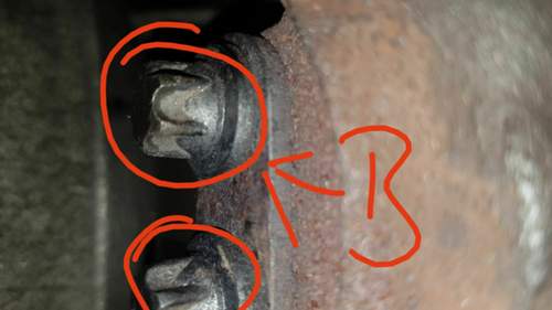

Ich bräuchte da mal kurz eine Info bei dem Y-Stück ist noch eine Halterung verschraubt.
An die Schrauben die mit B markiert sind komme ich schlecht dran.
Endet die Halterung an den Schrauben die mit A markiert sind?
Da kommst du ran, wenn der Turbo raus ist, ganz einfach.
Also einfach Schrauben A rausholen und Turbo mit Y stück rausnehmen?
Richtig. Mach dir aber Affenscheiße an die Nuss, da die beiden Schrauben sonst herunter fallen
