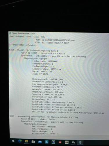

Meine Vorglühwendel ist plötzlich am blinken gewesen und somit natürlich auch der Notlauf…

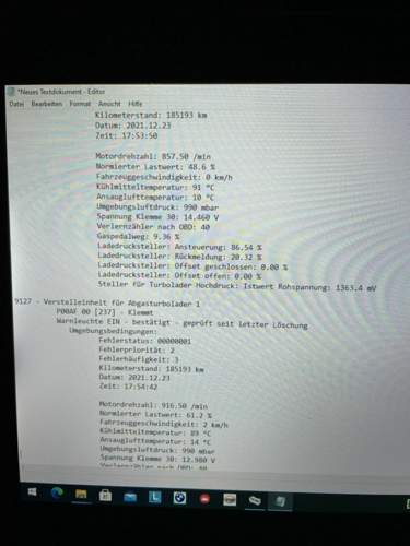

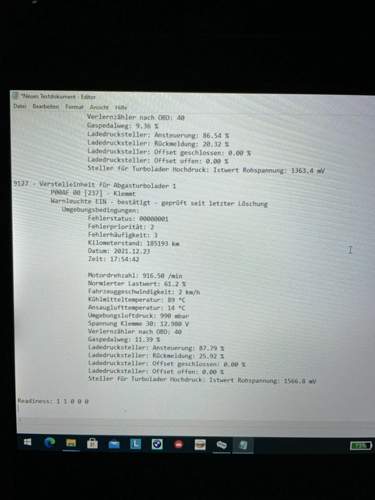

Habe gerade direkt ausgelesen und hänge (falls es klappt) die Bilder mit dran..
3 Fehler die lauten:
5317 P0047 Ventil für Ladedruckregelung Bank 1 - Kurzschluss nach Masse
5319 P3348 Ansteuerung Steuereinheit für Abgasturbolader 1 - elktr. Fehler
9127 P00AF Verstelleinheit für Abgasturbolader 1 - klemmt
Das vierte Bild zeigt den Fehler der nach dem löschen sofort wiederkommt, gefahren bin ich seit dem löschen aber nicht um zu schauen ob die anderen Fehler auch wieder auftauchen..
Könnte vllt ein Marder für den Kurzschluss nach Masse zuständig sein?
Wie man sieht ist nämlich der erste Fehler der aufgetaucht ist der, den ich als zweites gelistet habe und somit deutet doch eher was auf einen elektrischen statt einem mechanischen Fehler hin…?!
Wie sollte ich nun vorgehen?
Habe auch etwas von einer TPI gelesen und weiß gerade auch nicht wo ich anfangen könnte den Fehler zu suchen..

Das mit dem Fehlercode hatte ich bei meinem BiTu auch - meine ich zumindest. Das ist schon paar Jahre her. In meinem Fall war es die Wastegateansteuerung vom kleinen Lader. Da gibts ne Stange, die in Kombi mit dem Steller irgendwie geklemmt hat und dann getauscht wurde.
Trat bei mir auch erst sporadisch auf, kam dann aber immer öfter.
@die_null ok klingt nach dem gleichen Problem.
Weißt du wie viel Aufwand das war bzw. was hat es am Ende gekostet? Muss dafür der komplette Lader raus oder reicht es den Lader zu lösen um so mehr Platz zu haben?
Wenn’s die Stange ist, ist das in ner halben Stunde gemacht. Lader muss nicht raus, sowie ich weiß, gehen die Lader beim Bitu auch nicht raus, ohne den Aggregateträger zu senken.
Das Problem mit dem elektrischen Steller für die VTG ist häufig und bekannt. Es muss nur der Stellmotor gewechselt werden, dafür kann der Lader bleiben wo er ist. Nur ein bisschen Verkleidung muss raus und der Schrauber braucht flexible Finger und ruhige Hände. Problem ist die korrekte Einbaulage. Diese wird mit einem extra Prüfgerät (VAS6395) sichergestellt. Ist die Einbaulage nicht absolut korrekt (Zehntelmillimeter-Bereich), haut danach die Ladedruckregelung nicht mehr hin und das Ansprechverhalten ist völlig dahin.
