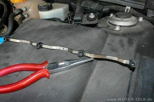

die Fehlerursache ist mir nun bekannt. Der Dieselpartikelfilter ist über 90% voll. Ursache dafür ist die unmotiviert auf der Ansaugbrücke liegende Verbindungsbrücke für die Drallklappen wie der Opel-Mechaniker sofort erkannte.
Gut zu wissen was der Fehler ist, nicht so gut die geschätzten Reparaturkosten in Höhe von ca. 1500 Euro, da es die Ansaugbrücke nur als ganzes gäbe weil die Verbindungsbrücke verpresst wäre.
Suggestions?
Bruecke

Bitte wilde Spekulationen stoppen. Das Drallklappengestänge ist offensichtlich defekt.
Original Pierburg Dokument:
- Bei ständig geöffneten Drallklappen steigen die Rußwerte im Abgas bei niedrigen Drehzahlen
- Bei ständig geschlossenen Drallklappen steigen die Rußwerte bei hohen Drehzahlen.
Ich sehe da also keinen Widerspruch, warum das nicht die Ursache sein sollte.
Habe mich entschlossen, mit Hilfe, zu versuchen den Ansaugkrümmer selbst zu tauschen. Ersatzteile habe ich bestellt. Ich hoffe das mir jemand der das Teil schon getauscht hat evtl. Hilfestellung gibt, wenn ich nicht weiterkomme. Ansaugbrücke 203 Euro. Dichtung 52 Euro.
Den defekten Ansaugkrümmer habe ich gewechselt. Der Fehler P1901 kommt noch immer. Warte jetzt auf das OP-COM um den Partikelfilter freizubrennen und den Fehler zu löschen. Hoffe der Fehler ist dann weg. Ansonsten würde ich mir den Drucksensor als nächstes vornehmen.
