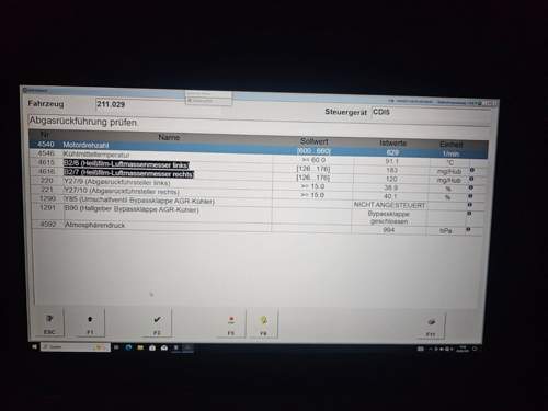

Hallo, leute ich habe das gleiche problem auch der geht in die not programm.
Habe schon den drucksensor plus den temperatursensor und die luftmangenmesser beide ausgetauscht nix.
wenn ich auto aus und wider an mache habe ich ruhe bis so ca. 8-10 min dan fängt er wider an. klima kondensator kam letztes jahr neu rein weil war nicht dicht.

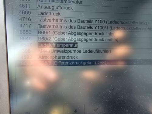

Moin,
Prüfe mal dein NT System der Ladeluftkühlung. Ich gehe mal davon aus, dass unter Last die Ladelufttemperatur zu hoch geht.
Was heißt den bitte NT System.
Niedertemperatur
Danke dir Mackhack
Kühlsystem ist in takt aber irgend wo irgend wie passt was nicht.
Die Wasserpumpe für den Ladeluftkühler läuft also wenn sie angesteuert wird und das Wasser zirkuliert auch?
