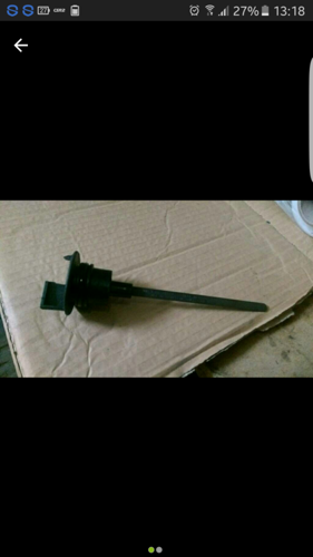

An oben kann es nicht liegen. Bin schon auf der Suche nach einem neuen. Bei rockauto gibt es aber keinen.
Das es das Öl schon im Stand und kalt raus drückt, ist dich auch nicht normal, oder ?
Irgendwoher muss das Getriebe ja Druck bekommen....
Das Öl wird ja im Kreislauf gepumpt, da sollte es eigentlich nix rausdrücken, es sei denn es wäre irgendwo eine Leitung/Filter verstopft.
Dein Getriebe hat meines Wissens einen Wechselfilter für normalen Ölwechsel und einen Sicherheitsfilter vor den Solenoids.
Oder du bekommst von ausserhalb Druck auf das Getriebe - das wäre möglich z.B. über den Kühler, in dem Motorkühlflüssigkeit und Getriebekühlflüssigkeit laufen.
Das kann passieren beim bekannten Gewindeproblem, wenn Abgase in den Kühler kommen - geht deine Heizung im Innenraum?
Über den Motor wäre mir jetzt eigentlich keine Stelle bekannt ausser über die Wandler-Flywheel Verbindung - dann müsste aber ordentlich Öl unten tropfen...

Also getriebeöl Wechsel habe ich gemacht oder machen lassen. Ich glaube auch, dass danach der Ärger anfing. Ich habe alles über rockauto bestellt und ein Teil hätte wohl nicht dazu gehört,was kam. Bild folgt
Heizung geht, drück im kuhlkreislauf ist sehr gut.
Getriebeöl Filter
Ich habe gerade mal geschaut. Bei rockauto gibt es verschiedene getriebeöl Filter mit Dichtungen. Kann sowas passieren wenn die falschen oder überhaupt kein Filter verbaut ist oder wurde ?
Die haben nämlich auch mal den Deckel unten verklebt damit es da nicht raussuppt
Blöde Frage: wieviel Öl haben die da rein gekippt?
Das wollte ich auch grad fragen....könnte schlicht überfüllt sein
Nein, leider nicht überfüllt.
Vielleicht liegt es daran, dass die die Filter nicht rein gebaut haben. Der Schrauber war so ein - im Nachhinein- dubioser Fred.

Ölfilter defekt . Waren eigentlich beide neu. Naja.
