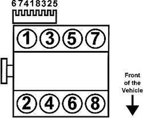

Habe komplett alle Zündkerzen gewechselt und habe gerade eine Zündspule bestellt, weil mein Northstar nur auf 7 Töpfen läuft.
Hat noch jemand Ideen was es noch sein könnte?
Laut Fehlercode, liegt es am Zylinder 8.

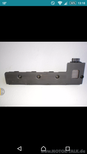

Habe die lange Zündspule, siehe Photo
