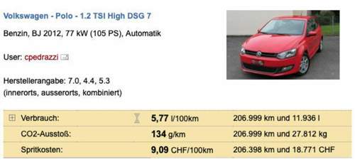

Ich verwende Spritmonitor und fahre regelmässig eine Mischung aus Autobahn, Landstrassen und Stadt, aber mein aktuelles Benzinverbrauch (auch mit Polo 77 kW/105 PS, BJ 2012, 1.2 TSI DSG 7) liegt um 5.8 l/100 km!

Danke... also stimmt schon!!! hier als Screenshot mein gemessenen Verbrauch über > 200'000 km, 7 Jahre "and counting"... Wie kann das sein? es ist viel mehr, überproportional zur Leistungserhöung (115/105=etwa 10%).

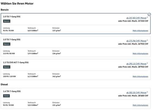

Was sagt der WLTP wert der VW Seite in CH?
hmmmm :-) keine Ahnung...
vielleicht ist das hier?
Mal auf "Mehr Informationen" geklickt?
Der TCS bietet in Zusammenarbeit mit Energie Schweiz eine sehr schöne Zusammenstellung der WTLP-Verbrauchswerte aller in der Schweiz aktuell erhältlichen PWs an.
Die identischen Verbrauchswerte hat VW selbst in der CH-Preisliste aufgeführt (siehe Anhang).
Die Werte für die Polo Benziner:
1.0 80 HS: 6.0 L/100 km
1.0 TSI 95 HS: 6.3
1.0 TSI 95 DSG: 7.0
1.0 TSI 115 HS: 6.5
1.0 TSI 115 DSG: 6.8
1.5 TSI EVO ACT 150PS DSG: 7.0
2.0 TSI GTI 200PS HS: 7.3 (nicht mehr auf der Liste)
2.0 TSI GTI 200PS DSG: 7.6
Nach meiner eigenen Erfahrung sind diese Verbrauchswerte sehr realistisch und mit einer vernünftigen Fahrweise leicht zu unterbieten. Mit meinem GTI HS komme ich kombiniert mit viel Kurzstrecke in der CH auf knapp 7 L/100km, bei längeren Strecken auf Landstrasse/Autobahn ca. 6 L /100km (mit CH Limite 80/120). Die Werte sind beim Tanken berechnet, der BC zeigt ca. 0.4-0.5 L zu wenig an.
Interessant ist auch, dass jetzt nach WLTP mit DSG der Verbrauch höher liegt als beim HS, wie es auch der Realiät entspricht und nicht tiefer wie bei den beschönigten Werten nach NEFZ.

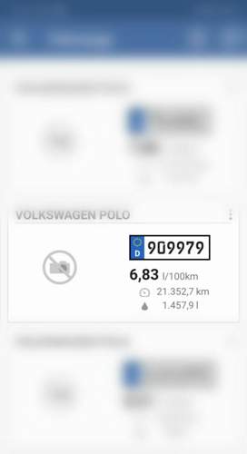

... einen realen und errechneten Durschnittsverbrauch von etwas über 6,8l auf 100km kann ich leider auch für meinen 115PS DSG bestätigen.
Der BC zeigt dabei konstant geschönt 0,6l weniger an als real verbraucht und lässt sich lt VW nicht korrigieren.
Die vielen Aussagen unter 6l sind wohl dem BC geglaubt und nicht über längere Zeit über die Spritmenge real ermittelt worden.
