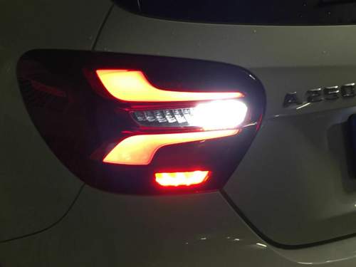

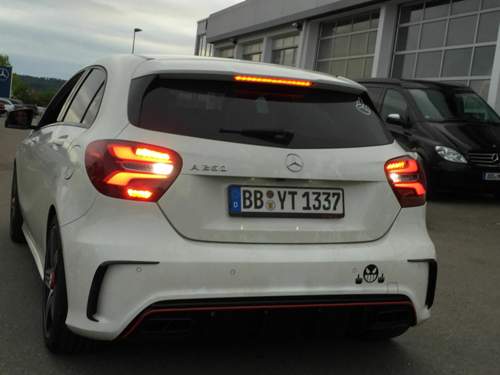

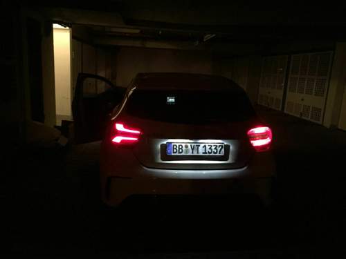

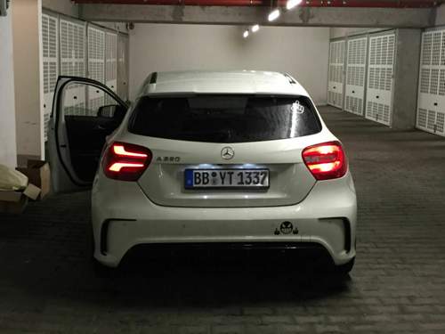

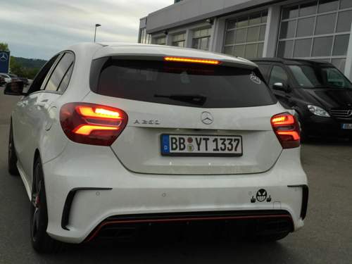

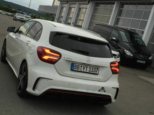

Von Halogen auf MOPF LED. Hat ein Kumpel jetzt an meinem Auto hinbekommen. Vorne auch möglich. A250 Sport BJ2013.
Für hinten ist machbar da man es codieren kann aber für vorne geht es nicht so einfach da du ein ganz anderes Steuergerät und kabelsatz brauchst es die Xenon / oder auch LEDs ganz andere Werte wie die Halogenlampen haben.
sieht nur auf dem 1. bild etwas komisch aus da links die led und rechts noch die halogen verbaut ist… werden links und rechts getrennt codiert ?
